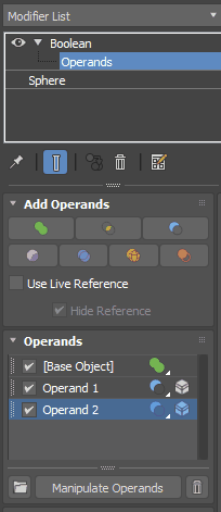

1 - 基础对象
基础对象位于运算对象列表的顶部,并且名为
[Base Object]
。可以将此运算对象拖动到运算对象列表中的其他位置。
2 - 布尔运算
更改选定运算对象的布尔运算。
3 - 捕捉的运算对象 (
指示布尔运算对象作为布尔修改器的一部分被捕获。
捕获的运算对象显示在运算对象列表中,并由捕获的图标
表示。在以下示例中,运算对象 2 是一个球体。在修改器堆栈中单击球体,可以调整球体的半径,然后返回到布尔修改器。有关捕获的运算对象和实时参考的详细信息,请参见
布尔修改器“添加运算对象”卷展栏
中的“使用实时参考”参数。
从“运算对象”列表中选择捕获的运算对象后,它会出现在
修改器堆栈
中,其中有一条直线分隔布尔修改器的基础对象与选定的运算对象。将多个修改器应用于一个运算对象时,这条线有助于直观地表示您的选择。当捕获的运算对象或其修改器已实例化时,这条线为灰色;否则为青色。
注:
必须先在修改器堆栈中收拢布尔修改器,然后才能将其拖放到堆栈中的新位置。

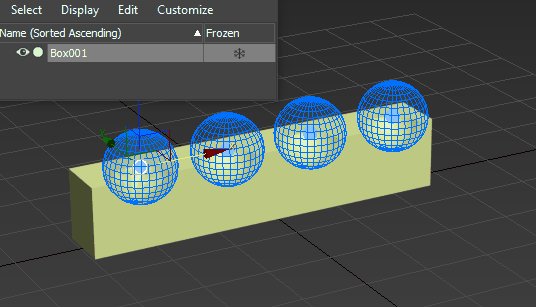

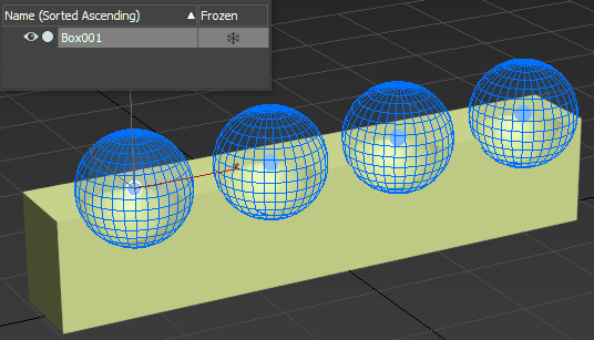

7 -“操纵运算对象”按钮
激活每个运算对象上的布尔操纵器。每个操纵器都是一个用颜色编码的圆。通过操纵器,可以快速选择特定运算对象,而无需使用卷展栏。
运算对象的线框和操纵器的颜色会根据所执行布尔运算的类型而变化。在以下示例中,为每个运算对象指定了不同的运算来说明此功能:减去
、分割
、插入
和合并
