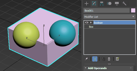

“布尔”修改器引入了一个直观的、艺术导向的工作流,可促进程序建模和交互性,同时生成干净的几何输出。
“修改”面板 > 进行选择 >“修改器列表”>“对象空间修改器”>“布尔”
模型提供者:Fausto De Martini
布尔修改器通过执行布尔运算将多个对象合并到单个网格中。您可以使用此修改器完成使用传统建模方法难以完成的任务。
与 ProBoolean 和 Boolean 复合对象不同,布尔修改器位于修改器堆栈中,允许您按程序进行建模。这种灵活性使布尔修改器成为在 3ds Max 中执行布尔运算的推荐方法。
可以随时使用“运算对象”卷展栏编辑运算对象,从而实时预览场景中的更改。启用“操纵运算对象”,以直接在视口中快速选择运算对象,而不是使用卷展栏。
“选项”卷展栏提供与材质相关的控件,并允许您选择布尔方法。
“显示”卷展栏用于控制布尔结果和运算对象在视口中的显示方式。
“创建”卷展栏用于根据现有布尔结果创建新对象。
