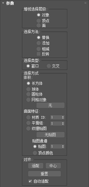

“参数”卷展栏
“堆栈选择级别”组
对象/顶点/面
“体积选择”提供三种选择级别。“顶点”和“面”级别将修改器堆栈放入子对象选择中。可以为每个“体积选择”修改器进行一次子对象选择。然后可以在“面”和“顶点”层级之间进行选择切换,将它们中的任何一个传向堆栈上方。对象(顶)层级可以在保留所有子对象选择的同时修改整个对象。
“选择方法”组
  • 替换:清除沿着堆栈向上传递到“体积选择”修改器中的任何选择,然后选择体积内的几何体。
  • 添加:选择体积内的所有几何体,并添加到之前的选择中。
  • 减去:取消选择体积内的所有几何体。
反转
反转整个选择集的选择。未选中的几何体成为选中状态,选中的几何体成为未选中状态。
“选择类型”组
将“堆栈选择级别”设为“面”时,确定选中的面是全部还是部分位于定义的体积内部。
  • 窗口:仅选择所有三个顶点均位于选择体积内的面。
  • 交叉:选择只有一个顶点位于选择体积内的面。
“选择方式”组
以下控件可以使用基本对象、网格对象或曲面特征来定义选择。
体积
  • 长方体/球体/圆柱体:要使用标准基本形状 gizmo 定义选择空间,请选择其中之一。然后可以在对象四周的任何地方缩放、旋转或移动 gizmo。
  • 网格对象:选择此选项可使用其他对象来定义选择空间。选择“网格对象”之后,单击其下方的按钮(默认情况下标签为“无”),然后选择要用作体积的对象。
    除了网格对象之外,还可以使用面片对象和 NURBS 对象。另外,如果启用“软选择”卷展栏 “使用软选择”,则可以使用样条线对象和粒子系统来定义选择。后者的功能非常强大,因为随着粒子的移动,选择也发生变化。
    [“网格对象”按钮]:单击此按钮,然后选择一个对象来定义选择空间。不需要先选择“网格对象”,但是需要选择“网格对象”来将对象用作体积。选取对象后,其名称会出现在按钮上。如果未选择任何对象,该按钮标示为“无”。
  • 注: 该选择取决于与对象相交的体积。如果将 gizmo 或对象缩小并移至某个对象的内部,那么将不发生任何选择,因为没有几何体位于 gizmo 的体积内部。
曲面特征
按曲面特征定义选择,而不是按几何体体积。该选项与体积没有太大关系,添加此选项是因为“体积选择”是一个程序修改器,而网格选择是显式的。现在,即便拓扑发生更改,“体积选择”也将使用特殊材质或平滑组来一致选择面或顶点。
选择以下选项之一来指定选择基于哪种类型的曲面特征:
  • 材质 ID:指定材质 ID。使用此 ID(微调器值表明此 ID)的所有面或顶点均被选中。
    注: 从 3ds Max 2024.2 开始,可以设置“材质 ID”参数的动画,以便您可以在时间轴上的不同点处进行选择。
  • 平滑组:指定平滑组。使用此 ID(微调器值表明此 ID)的所有面或顶点均被选中。
    注: 从 3ds Max 2024.2 开始,可以设置“平滑组”参数的动画,以便您可以在时间轴上的不同点处进行选择。
  • 纹理贴图:指定场景中的纹理贴图。单击贴图按钮(默认情况下标记为“无”)可打开材质/贴图浏览器,然后选择用于选择的纹理贴图。所有使用此纹理贴图的面或顶点都将被选中。使用“纹理贴图”选项时,也可以使用“贴图/顶点颜色”单选按钮和微调器来指定贴图通道或顶点颜色通道。
    您还可以从“材质编辑器”示例窗拖放贴图。如果 Slate 材质编辑器处于打开状态,则可以从贴图节点的输出套接字拖动,然后放置到此按钮上。也可以从“材质编辑器”中的贴图按钮或 3ds Max 界面中的其他任意位置进行拖放。将贴图放置到贴图按钮上时,将出现一个对话框,询问您希望该贴图成为源贴图的副本(独立)还是实例。
    要调整贴图的参数(例如,要指定位图或更改坐标设置),请将贴图按钮拖到材质编辑器中,并确保将其作为实例进行放置。在“精简材质编辑器”中,将贴图置于未使用的示例窗上。在“Slate 材质编辑器”中,将其放置在活动视图上。
    注: 必须将贴图应用于其堆栈中“体积选择”下方的对象,这样“纹理贴图”选择才能起作用。也就是说,“体积选择”修改器必须沿着堆栈向上传递贴图坐标,这样才能使用纹理贴图进行选择。
    注: 如果将“选择类型”设为“窗口”,如果顶点接触到的所有面均使用指定材质或平滑组,那么这些顶点将被选中。如果将“选择类型”设为“交叉”,如果顶点接触到的任意一个面使用指定的材质或平滑组,那么这些顶点将被选中。
“对齐”组
当 gizmo 变换超出了它相对于对象的方向时,通常需要使用这些控件。
适配
重新调整 gizmo 大小使其匹配堆栈中的对象或先前的选择。保留任何先前的旋转。
中心
重新定位 gizmo 在对象或堆栈中先前选择上的中心。保留任何先前的比例或旋转。
重置
将 gizmo 返回其默认大小和方向。取消先前所有变换的效果。
自动适配
启用此选项后,更改基本拓扑(例如,变换顶点)时将自动调整 gizmo 的大小和形状使之与对象匹配。
