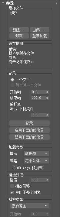

要使用“点缓存”修改器,请执行以下操作:
  1. 使用一个或多个修改器以设置对象动画。例如,可能应用一个弯曲修改器,然后为“角度”参数设置关键帧使得对象前后弯曲。
  2. 单击 (“播放动画”)。
    如果启用“实时播放”时播放会丢失许多帧,而禁用“实时播放”时动画又会运行的非常缓慢,那么该动画应当应用缓存。
  3. “修改”面板 “修改器列表”中,选择“对象空间修改器”“点缓存”。
  4. 在“参数”卷展栏 “记录”组中,设置“开始时间”和“结束时间”的值。
  5. 如果想使用运动模糊来渲染缓存的动画,请降低“采样率”设置。
  6. 单击“记录”按钮,并使用“保存缓存”对话框指定缓存文件。要将动画导出到另一个程序(如 Autodesk Maya),请使用 XML 文件格式,否则使用 PC2 文件格式。
    3ds Max 将动画记录到缓存文件中。记录完成后,缓存文件名称出现在“缓存文件”组中。
  7. 在“记录”组中,单击“禁用下面的修改器”。
    这会禁用对象在“点缓存”修改器之后的所有修改器,因此播放动画时只会出现缓存的顶点动画。
  8. 再次单击 (“播放动画”)。
    这次可以快速平滑的播放动画。

“缓存文件”组
含有记录顶点动画的设置。
[文件名]
指定或加载缓存文件后,其名称出现在该字段中。
新增特性
创建一个新的空缓存文件。设置一个新文件后,可使用“记录”创建缓存数据。
您可以采用以下两种格式之一来保存文件:
  • XML:将基本缓存信息保存在 XML 文件中,将动画数据保存在一个或多个 MC 文件(XML 文件包括 MC 文件的参考)中。如果您在“每个帧一个文件”上设置“记录”组选项,则该修改器必须使用多个 MC 文件。当记录多个 MC 文件时,该修改器将为它们提供名称 [文件名]Frame[帧数}.mc;例如, Cylinder01Frame10.mc。 如果为采样率设置非整数值,则修改器将为子帧缓存文件附加一个文件名 Tick[tick 数]。
  • PC2:将所有缓存信息和数据保存到单个 PC2 文件中。使用此格式时,“每帧一个文件”选项不可用。
加载
从磁盘上的缓存文件中加载顶点动画到“点缓存”修改器中。如果缓存中的顶点数与对象中的顶点数不匹配,则“缓存信息”组报告错误,并且动画不生效。
加栽支持这些文件格式:XML、PC2、PTS。
卸载
暂时释放当前的缓存文件,这样就可以在外部对其进行编辑或将其删除。
重新加载
如果以前进行了卸载,请重新打开当前的缓存文件。
“缓存信息”组
以只读格式显示缓存统计信息,包括文件数、点计数、评估(采样数)、开始和结束帧以及错误(如果有)。
“记录”组
含有记录缓存动画的设置。
一个文件/每个帧一个文件
选择是将缓存保存到单个文件中,还是针对记录动画的每个帧保存到单独的文件中。后一个选项仅在使用 XML 文件格式时才可用。
开始帧
设置记录顶点动画的第一帧。默认为活动时间段的第一帧。
使用十进制分数使您可以在使用“帧:Tick”时间显示时从子帧设置开始。
结束帧
设置记录顶点动画的最后一帧。默认为活动时间段的最后一帧。
采样率
设置每隔多少帧记录采样。使用运动模糊渲染(使用子帧采样)时,请降低此值。默认设置为 1.0。
设置为默认值 1.0 的情况下,点缓存对每个帧进行一次采样。如果增加该值,则每 N 帧记录一个采样。例如,如果值为 10.0,则每 10 帧进行记录。如果降低该值,则对于每个帧会记录多个采样。例如,如果将“采样率”设置为 0.1,则在平均的空间间隔下,点缓存对于每帧会记录 10 个采样。
记录
将顶点动画存储到磁盘文件中。如果没有指定缓存文件,或指定的文件不存在,可激活“保存点”对话框,在该对话框中可以指定缓存文件的路径和文件名。单击“保存”以记录文件,然后将其加载到“点缓存”修改器中,准备播放。
提示: 要更改路径或文件名,请使用“缓存文件”组 “新建”,并指定一个不同的缓存文件。
启用下面的修改器
启用所有在“点缓存”修改器下面的堆栈修改器。当想要更改修改器设置时使用该选项。
禁用下面的修改器
禁用在“点缓存”修改器之后的所有对象堆栈修改器,因此播放动画时只会出现缓存的顶点动画。
“加载类型”组
这些选项只应用于 PC2 和 PTS 文件;当缓存文件类型为 XML 时,它们不可用。
局部
修改器用来加载缓存文件的方法。这些选项包括:
  • 使缓存文件保持打开状态以便于快速访问,但每次只加载一个帧以节约内存。这是默认模式。
  • 每个采样打开缓存文件,读取单个帧,然后立即关闭该文件。该方法比“流”方法慢,但如果许多用户读取/写入相同的缓存文件集,该方法还是非常有用的,因为当您从中读取时,缓存文件不会锁定为打开。
  • 预加载将整个缓存文件加载到内存中以进行快速访问,然后关闭该文件。这在联网情况下非常有用,当几个缓存文件由一个场景中的多个项目使用时也是很有帮助的。在后一种情况下,使用此选项可防止每个对象在播放时抖动磁盘。
    不要随便使用此选项,因为它会消耗大量内存。然而,如果一个缓存文件由几个对象使用,则只能将该缓存加载到内存中一次。
网络
如果 3ds Max 作为网络渲染客户端运行,可应用这些选项;请参见前面的内容了解详细信息。在这种情况下,只有“每个采样”和“预加载”可用,默认选项是“每个采样”,因此客户端不会锁定文件。
[标签]
该只读字段显示将“本地”设置为“预加载”后预加载数据的大小。
“播放选项”组
强度
影响相对于原始动画的运动。默认设置为 1.0。范围为 -10.0 至 10.0。
如果启用“点缓存”修改器下的修改器,则仅当“相对偏移”启用时“强度”值才可用。如果禁用“点缓存”修改器下的修改器,则将始终显示“强度”值。
值为 1.0 时,动画按照记录播放。强度值在 0.0 到 1.0 之间时,动画会相对受到抑制。强度值大于 1 时,动画被夸大。强度值设置为负值时,运动被反转。
相对偏移
根据强度设置,相对于其记录的位置启用对动画顶点位置偏移的设置。默认设置为禁用状态。
注: 启用“相对偏移”并在启用修改器的情况下播放缓存动画,缓存的顶点位置会相对于其由修改器计算所得位置进行计算。例如,如果将一个“弯曲”动画记录到缓存文件中,然后在同时启用“相对偏移”和“弯曲”修改器并将“强度”设置为 1.0 的情况下播放该动画,那么所有顶点位置都翻倍,这会导致夸大的运动。
应用到整个对象
禁用后,只会为活动顶点选择设置动画。在这种情况下,要使缓存动画可见,该选择必须包括至少某些最初设置了动画的顶点。
“播放类型”组
播放类型
指定播放的方式:
  • 原始范围在最初记录的范围上播放缓存,这样,动画始终会与最初的动画相同。
  • 自定义开始从自定义开始时间播放缓存(由“开始帧”设置),但动画长度和播放速度将与原始动画相同。
  • 自定义范围可使您在当前缓存播放的范围内设置开始帧和结束帧。使用比原始记录范围小的范围播放缓存会使速度加快,而指定一个较大的范围会使播放缓存的速度减慢。
  • 播放图表能使您设置在任何给定的时间播放的缓存帧的动画。
    例如,如果您记录了一个从第 0 帧到第 100 帧的缓存,并希望该缓存向前播放的速度提高两倍,然后向后播放,可选择该选项,启用“自动关键点”,在第 0 帧处将“帧”参数设置为 0.0,在第 50 帧处将该参数设置为 100.0,然后在第 100 帧处将该参数重新设为 0.0。该参数在“轨迹视图”中的函数曲线展示了如何播放缓存。设置“帧”值的动画可使您获得非同寻常的效果,如随着时间减缓播放缓存的速度,在播放期间创建往复效果等。
开始帧
缓存动画开始播放的帧编号。使用十进制分数使您可以在使用“帧:Tick”时间显示时从子帧设置开始。仅在将“播放类型”设置为“自定义开始”或“自定义范围”后可用。默认设置是 0.0。
结束帧
缓存动画开始播放的帧编号。使用十进制分数使您可以在使用“帧:Tick”时间显示时从子帧设置开始。仅在将“播放类型”设置为“自定义范围”后可用。默认设置是 0.0。
可使您设置缓存播放的动画;要了解详细信息,请参见上面的“播放图形”。
钳位图表
控制当“播放图表”帧超出原始的录制范围时所加载的内容。
例如,将播放帧设置为第 105 帧,但在第 0 帧与第 100 帧之间记录了原始缓存。启用“钳制图表”时,加载的帧将为第 100 帧。禁用(默认)“钳制图表”时,缓存将“包裹”且加载第 5 帧。
这可使您更轻松地对缓存进行循环。在上面的例子中,您可能只有一个 2-关键点播放图形。第一个关键点在第 0 帧,值为 0.0,第二个关键点在第 100 帧,值为 100.0。然后,将帧参数(“轨迹视图”中的“播放帧”)的超出范围类型设置为“线性”,缓存将平滑循环回到第 101 帧处的开始位置。
