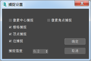

捕捉捕捉开关
启用时,可以使光标“跳转”到现有几何体或其他场景元素的特定部分,从而能够有效控制子对象的创建、移动、旋转和缩放。您可以使用“捕捉设置”
指定要捕捉到的位置。可选择活动捕捉类型的任意组合以提供多个捕捉点。
将强度设置为 0 可有效地禁用捕捉。当值低于 0.3 时,栅格捕捉趋向栅格边缘。将强度设置为 0.5 时,栅格捕捉只能捕捉到栅格交点。
