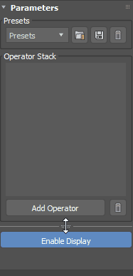

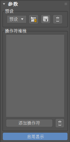

“参数”卷展栏
使用“参数”卷展栏来添加操作符、保存和加载预设,以及在视口中启用数据的可视显示。
预设
在下拉菜单中,从预设操作符堆栈列表中进行选择,包括:
  • 角度遮罩
  • 自动边折缝权重
  • Delta Mush
  • 泥土贴图
  • 边磨损遮罩
  • 展开元素
  • 映射到软选择
  • 随机元素颜色
  • 平滑推力
  • 单击 加载选定的预设。
  • 单击 将当前堆栈保存为预设。保存预设时,您可以为其指定名称以及将光标悬停在列表中的名称上时显示的可选工具提示。
  • 单击 可删除选定的预设。
预设存储在 3ds Max <版本>\en-US\plugcfg\DataChannelPresets 中。
操作符堆栈
显示进程堆栈中当前添加的操作符。拖放操作符以对其重新排序。右键单击操作符以打开上下文菜单。
提示: 使用大小调整器控制柄调整堆栈高度,在取消选择并重新选择修改对象或者关闭并重新启动 3ds Max 时,将保留堆栈高度。
添加运算符
单击以打开“添加操作符”对话框。
启用显示
单击以在视口中启用数据的可视显示。

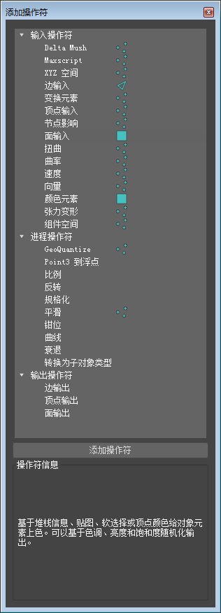

“添加操作符”对话框
使用“添加操作符”对话框可向堆栈中添加输入、进程和输出操作符。
操作符列表
显示可用操作符列表及其通道类型(边、面或顶点)。
“添加操作符”按钮
将操作符添加到进程堆栈。您还可以将列表中的操作符拖放到堆栈中所需的位置。
操作符信息
显示当前选定操作符的简短描述。

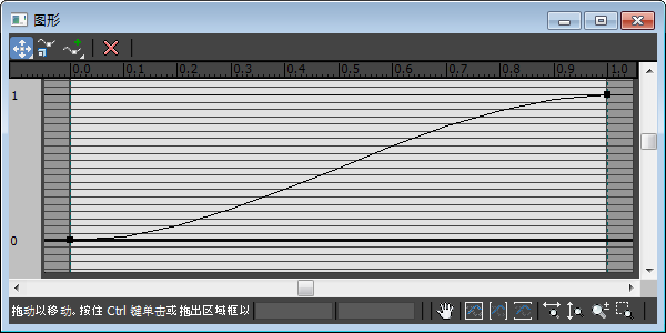

曲线编辑器
使用曲线编辑器通过功能曲线自定义以下操作符参数:
操作符: 参数:
衰退 自定义衰退曲线
曲线 曲线控制
节点影响 衰减形状、随时间而变的强度、随时间而变的半径
主工具栏
使用这些图标来添加、删除、移动和缩放控制点。
提示: 可以按住 Ctrl 键单击或拖出区域框以便同时选择多个控制点。
移动图标
可以在曲线上移动控制点。
    从下拉菜单中选择以下操作之一:
  • “移动 XY”,以自由移动控制点。您也可以右键单击一个点,然后选择“移动” > “XY”
  • “移动 X”,仅水平移动控制点。您也可以右键单击一个点,然后选择“移动” > “X”
  • “移动 Y”,仅垂直移动控制点。您也可以右键单击一个点,然后选择“移动” > “Y”
“缩放”图标
可以放大和缩小选定的控制点。
“添加点”图标
可以在曲线上添加点。
    从下拉菜单中选择以下操作之一:
  • “添加角点”,以添加固定的控制点。
  • “添加 Bezier 点”,以添加具有可调整切线控制柄的控制点。
  • 您也可以右键单击一个点,然后选择“角点”(无切线控制柄)、“Bezier-平滑”(切线控制柄一起移动)或“Bezier-角点”(切线控制柄独立移动)来更改插值模式。
“删除点”图标
可以从曲线上删除控制点。
“导航”工具栏
使用这些图标在编辑器窗口中平移和缩放。
“平移”图标
启用并拖动以平移视图。
“最大化显示”图标
将所有控制点都显示在编辑窗口中。
“水平方向最大化显示”图标
将所有控制点水平显示在窗口中。
“垂直方向最大化显示”图标
将所有控制点垂直显示在窗口中。
“水平缩放”图标
启用并拖动以水平缩放。
“垂直缩放”图标
启用并拖动以垂直缩放。
“缩放”图标
启用并拖动以放大和缩小。
“缩放区域”图标
启用并拖动以缩放到特定区域。
