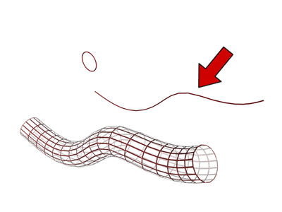

要构建管状图形,可以沿着通道对圆放样。“获取路径”选择路径样条线
要将路径移动到所选择形状的位置,可以使用“获取路径”作为一种放样创建的方法。例如,如果在希望成为放样对象基点的确切位置上创建了一个形状,那么可以使用该方法。使用“获取路径”在该位置创建放样。
“获取路径”使路径形状移动并旋转,以便与路径中的第一个形状对齐:
有时,将路径切线与第一个形状的正 Z 轴对齐不能获得预期的效果。获取路径时,可以通过按下 Ctrl 键翻转路径的方向。按下 Ctrl 键,对齐路径会使路径第一个顶点的切线与形状的负 Z 轴对齐。
