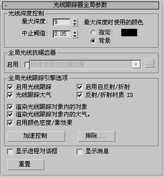

“光线跟踪器全局参数”卷展栏
这些参数将全局控制光线跟踪器。即,它们影响场景中所有光线跟踪材质和光线跟踪贴图。它们也影响高级光线跟踪阴影和区域阴影的生成。

“光线深度控制”组

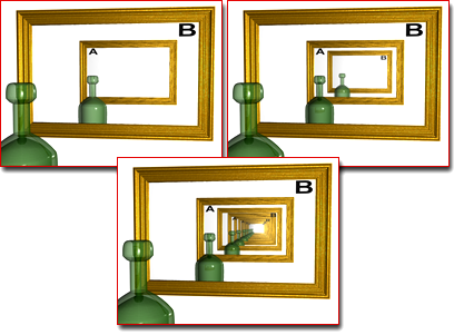

光线深度,也称作递归深度,可以控制渲染器允许光线在其被视为丢失或捕获之前反弹的次数。
左上方:光线深度为 0。
右上方:值为 2 的光线深度。
中下方:非常高的光线深度值
最大深度
设置最大递归深度。增加该值会潜在地提高场景的真实感,但却增加渲染时间。可以降低该值以便缩短渲染时间。范围为 0 到 100。默认设置为 9。
中止阈值
为自适应光线级别设置一个中止阈值。如果光线对于最终像素颜色的作用降低到中止阈值以下,则终止该光线。默认值:0.05(最终像素颜色的 5%)。这能明显加速渲染时间。
最大深度时使用的颜色
通常,当光线达到最大深度时,将被渲染为与背景环境一样的颜色。通过选择颜色或设置可选环境贴图,可以覆盖返回到最大深度的颜色。这使“丢失”的光线在场景中不可见。
提示: 如果对复杂的对象,特别是玻璃,进行渲染时遇到困难,请将最大递归颜色指定为像洋红一样明显的颜色,并将背景颜色指定为具有对比性的颜色,如青色。许多光线可能在最大递归或者刚刚被发射到世界中时丢失,完全没有击中应该撞击的目标。尝试再次渲染场景。假如这就是问题所在,请尝试减少“最大深度”值。
  • 指定:指定在光线被视为丢失或捕获时光线跟踪器返回的颜色。单击色样以更改该颜色。
  • 背景(默认设置。) 当光线被认为丢失或捕获时恢复为背景颜色。对于“光线跟踪”材质,背景颜色是全局环境背景或针对这种材质指定的局部环境。对于“光线跟踪”贴图,背景颜色为全局环境背景或在“光线跟踪器参数”卷展栏中局部设置。
“全局光线抗锯齿器”组
该组中控件可以设置光线跟踪贴图和材质的全局抗锯齿。要使用全局抗锯齿,首先单击“启用”复选框以启用该设置,然后从下拉列表中选择抗锯齿器。

启用
启用此选项后,将使用抗锯齿。默认设置为禁用。
[下拉列表]
选择要使用的抗锯齿设置。具有两个选项:
  • 快速自适应抗锯齿器:全局使用快速自适应抗锯齿器。
    单击 ... 打开“快速自适应抗锯齿器”对话框。
  • 多分辨率自适应抗锯齿器:全局使用多分辨率自适应抗锯齿器。
    单击 ... 打开“多分辨率自适应抗锯齿器”对话框。
“全局光线跟踪引擎选项”组
这些选项相当于“扩展参数”卷展栏和“光线跟踪器控制”卷展栏上的局部选项。它们的设置影响场景中所有的光线跟踪材质和光线跟踪贴图,除非设置局部覆盖。
启用光线跟踪
启用或禁用光线跟踪器。默认设置为启用。
即使禁用光线跟踪,光线跟踪材质和光线跟踪贴图仍然反射和折射环境,包括用于场景的环境贴图和指定给光线跟踪材质的环境贴图。
光线跟踪大气
启用或禁用大气效果的光线跟踪。大气效果包括火、雾、体积光等等。默认设置为启用。
启用自反射/折射
启用或禁用自反射/折射。默认设置为启用。
对象可以自行反射吗?例如,茶壶的壶体反射茶壶的手柄,但是球体永远不能反射自己。如果不需要这种效果,则可以通过禁用此切换缩短渲染时间。
提示: 如果拥有像玻璃这样的透明对象,并且已启用“启用自反射/折射”,则不必使对象成为 2 面。退出折射对象时,光线跟踪器会看到背面。
反射/折射材质 ID
启用此选项后,材质将反射启用或禁用渲染器的 G 缓冲区中指定给材质 ID 的效果。默认设置为启用。
默认情况下,光线跟踪材质和光线跟踪贴图反射指定给某个材质 ID 的效果,因此 G 缓冲区的效果不会丢失。例如,如果光线跟踪的对象反射使用视频后期处理“光晕”过滤器(镜头效果光晕)制作的带有光晕的灯,则也将反射光晕。
渲染光线跟踪对象内的对象
切换光线跟踪对象内的对象的渲染。默认设置为启用。
渲染光线跟踪对象内的大气
切换光线跟踪对象内的大气效果的渲染。大气效果包括火、雾、体积光等等。默认设置为启用。
启用颜色密度/雾效果
切换颜色密度和雾功能。
加速控制
打开“光线跟踪加速参数”对话框。
排除
打开“光线跟踪排除/包含”对话框,您可以在此排除光线跟踪中的对象。
“显示进程”对话框
启用此选项后,渲染显示带进度栏的窗口,进度栏标题为“光线跟踪引擎设置”。默认设置为启用。
显示消息
启用此选项后,出现“光线跟踪消息”窗口,显示来自光线跟踪引擎的状态和进度消息。默认设置为禁用。
重置
单击可将设置还原为其默认值。
