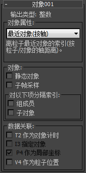

界面
输出类型
此只读字段显示子操作符输出类型(由活动对象属性设置决定)。
对象属性
用于从下拉列表中选择要获取的属性。活动选择的简要说明显示在列表框下。
注: 有关“点位置”选项使用的对输入说明,请参见数据类型
“对象”组
静态对象
启用时,表示对象的图形未设置动画。
子帧采样
启用时,数据采样更频繁,其优点是精度更高,但代价是处理时间更长。
对以下项分隔索引
启用“组成员”或“子对象”可说明组或层次内的各个对象。
“数据关联”组
T2 作为对象计时
禁用时,在当前帧获取对象的属性。启用该选项并插入时间通道数据后,可以根据输入时间数据调整对象的计时。通过这种方式可以获取对象轴点位置,例如,提前 10 帧 — 您可以使用具有已设置动画的时间输出(比当前帧提前运行 10 帧)的“值”子操作符,然后将其关联到“对象”子操作符。
I3 指定对象
添加整数输入,用于指定对象索引(由“选择对象”子操作符定义)。
P4 作为局部坐标
激活对输入以指定局部坐标。
V4 作为粒子位置
激活向量输入以指定局部坐标。
