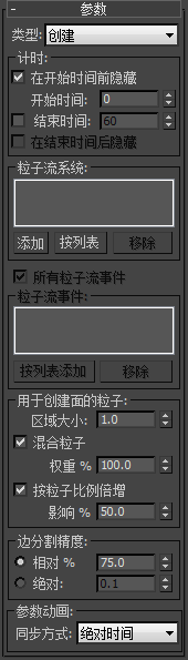

界面
- 类型
- 定义面修改的模式:
- 创建面将在粒子附近显示。
- 分解面将在粒子附近消失。
“计时”组
通过此组中的设置,可以设置帧范围,在此范围内粒子可影响对象外观,并可以在指定的帧范围之前和/或之后隐藏几何体。
- 在开始时间前隐藏
- 启用时,对象会在“开始时间”指定的帧之前完全隐藏。
- 开始时间
- 粒子开始影响对象外观的绝对帧。
- 结束时间
- 启用时,可以设置在其之后粒子不再影响对象外观的绝对帧。
- 在结束时间后隐藏
- 启用时,对象会在“结束时间”数值设置指定的帧之后完全隐藏。仅当启用“结束时间”时可用。
- 粒子流系统
- 可显示其粒子将影响对象外观的粒子流系统。通过在视口中选择粒子流源图标,使用“添加”按钮来添加系统,或者使用“按列表”按钮从列表中添加粒子流源对象。若要移除系统,请在列表中将其高亮显示,然后单击“移除”。
- 所有粒子流事件
- 启用时,列出的粒子流系统(请参见上文)中的所有事件将加入修改器。禁用时,使用粒子流事件控件(请参见下文)指定哪些事件的粒子应影响对象外观。
- 粒子流事件
- 当“所有粒子流事件”处于禁用状态时,列表将显示其粒子将影响对象外观的事件。使用“按列表添加”按钮将事件添加到列表中,并通过高亮显示事件和单击“移除”来将其移除。
“用于创建面的粒子”组
使用以下设置定义修改器将如何计算与粒子的接近度。该修改器不会考虑粒子图形;仅考虑其位置和比例因子。
- 区域大小
- 距离值。如果粒子与几何体的面或顶点之间的距离小于或等于此值,则会创建(或分解)几何体。因此可能的情况是值越小,粒子影响几何体的可能性就越小。
- 混合粒子

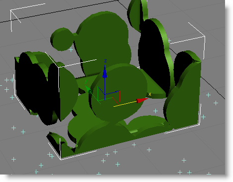

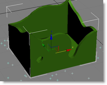

- 禁用时,为了确定“显示”因子,几何体顶点将查找最近的粒子。如果最近的粒子在“区域大小”距离内,则会显示顶点。启用时,所有附近粒子的“显示”因子将会积累并用于确定是否要显示顶点。这将在显示的几何体的不同区域之间创建更平滑的边界。
以下插图显示了同一动画帧上启用的“混合粒子”(顶部)和禁用的“混合粒子”(底部)之间的差异。当该选项处于禁用状态时,每个粒子均会对网格外观产生较大的影响。
- 权重 %
- 启用时,指定附近粒子的混合量。值越大,出现的混合就越多。值为 0.0 时,效果等同于禁用“混合粒子”。
- 按粒子比例倍增
- 启用时,将粒子比例因子用作“区域大小”参数的相乘因子。若要对此产生任何效果,粒子必须具有可通过“比例”或类似操作符应用的比例数据。
- 影响 %
- 将粒子比例因子用作“区域大小”设置倍增的范围。
- 边分割精度
- “粒子面创建器”修改器通过在粒子经过时动态细分和修剪几何体来工作,从而在对象可见部位和隐藏部位之间允许平滑边界。此设置可确定如何在仅显示部分几何体时,对该几何体进行修剪。
注: 由于该修改器的工作方式,因此原始几何体上必须进行足够的细分。例如,对于长方体基本体,使用相当大的长度/宽度/高度分段值,如 32(对于每个分段值)。否则,基于顶点的状态(小于或大于“区域大小”距离),该算法没有足够的面进行分割。
可以通过“边分割精度”设置控制修剪过程。如果分割点接近几何体的原始顶点,则面分割可以创建“裂片”面(一条短边和两条长边),从而使几何体看起来不规则。若要避免创建裂片面,可以在分割点应捕捉到最近原始顶点时通知软件。
这些选项包括:
- 相对 %根据相对边长定义捕捉决策。尽管结果可能会生成裂片面,但是 100% 可提供最佳精度。0% 表示所有分割点将捕捉到最近的原始顶点。
- 绝对根据分割面上最小的边长定义捕捉决策。如果一条边短于“绝对”值,分割顶点将捕捉到最近的原始顶点。
- 参数动画
- 可以对“区域大小”和“影响”设置进行动画设置,当执行此操作时,可以使用“同步方式”参数将参数动画与粒子计时同步。
注: 也可以对“权重”、“相对”和“绝对”设置进行动画设置,但其动画无法与粒子计时同步。
- 同步方式
- 选择应用“区域大小”和“影响”设置的动画的时间帧:“绝对时间”、“事件持续时间”或“粒子年龄”。有关详细信息,请参见“比例操作符”主题
