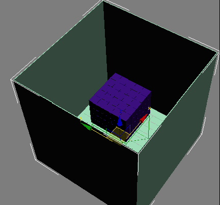

  5. 将长方体转换为可编辑多边形,选择并删除顶部的多边形,然后添加“壳”修改器。调整视图的角度,以便可以向下看到长方体内部;如以下插图所示:

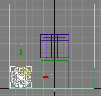

  6. 在“前”视口中,在长方体的右侧上方添加一个半径为 20 的球体。“透视”视口应如下所示:
  7. 转到第 30 帧,启用“自动关键点”,并在“前”视口中,将球体置于长方体内部左下角,如下所示:

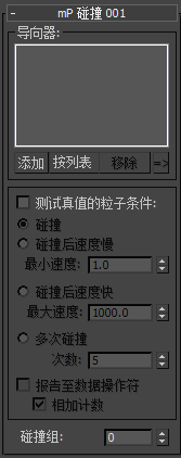

  14. 返回到“粒子视图”,将“mParticles 碰撞”测试拖动到“事件 001”的底部。单击该测试,其参数将显示在“粒子视图”中,然后在“导向器”列表(当前为空)下,单击“按列表”。
    “选择导向器”对话框将会打开,仅列出有资格在“mParticles 碰撞”中充当导向器的对象:长方体和球体。
  15. 在列表中高亮显示长方体和球体条目(按 Ctrl+A 是一种方法),然后单击“选择”。
    长方体和球体将显示在“导向器”列表中。

列出在 MassFX 模拟中充当导向器的非粒子对象。这是“mParticles 碰撞”测试和标准“碰撞”之间的主要差异:指定已应用“粒子流碰撞图形(WSM)”修改器的几何体对象,而不使用导向器类型的空间扭曲。“导向器”列表只能包含这些对象。如果几何体对象不是通过“粒子流碰撞图形”修改的,则它不能被视为“mParticles 碰撞”测试的导向器。
另一个重要差异是“mParticles 碰撞”可在“mParticles 世界”操作符定义的模拟中模拟所有粒子(即,带有与同一“mParticles 世界”驱动程序相关联的“mParticles 世界”操作符的所有事件中的粒子)的碰撞。无论是否将“mParticles 碰撞”测试置于特定事件中,如果该测试和“mParticles 世界”操作符位于相同的事件中,则都会发生由“mParticles 世界”操作符的驱动程序控制的所有粒子的碰撞。
添加/按列表/移除
若要将通过“粒子流碰撞图形”修改的对象添加到模拟中,请单击“添加”,然后选择对象,或者,若要一次添加多个对象,请使用“按列表”。若要移除对象,请在列表中高亮显示该对象的名称,然后单击“移除”。
若要选择“mParticles 碰撞”中指定的对象,请在列表中将其高亮显示,然后单击此按钮。这将选择场景中的对象,并使其易于访问对象参数。
