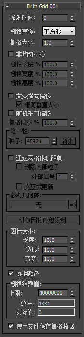

界面
出生栅格为其在 3D、长方体形状的栅格中创建的粒子定位。默认情况下,粒子会等间距分布;总间距由“栅格大小”设置确定。该值越大,粒子之间的间距越大,反之亦然。要产生不均匀的间距,请启用“非均匀栅格”,并使用其三个数值设置来调整每个轴上的间距在总间距中所占的比例。“栅格大小”和可选的“栅格长度/宽度/高度 %”设置可指定栅格中粒子的密度。
反之,3D 栅格的体积由“图标大小”设置(长度/宽度/高度)确定;这些设置不会影响密度。要获得一个非长方体的栅格图形,请对网格对象使用“通过网格体积限制”。因此,可以创建任意图形的实心或空心栅格(可以使用“外部层”设置指定壳厚度)。通过将对象嵌套至“网格体积”对象中,可以指定体积内粒子的任意层。

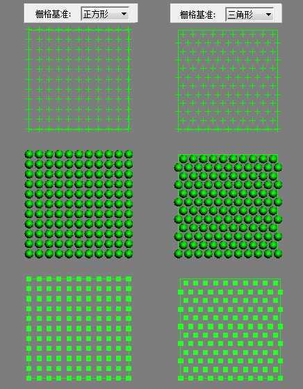

- 选择在单个栅格层上紧缩粒子的方法:正方形布局或三角型布局。在下图中,这两种方法被描绘为从顶部查看:
正方形 三角形

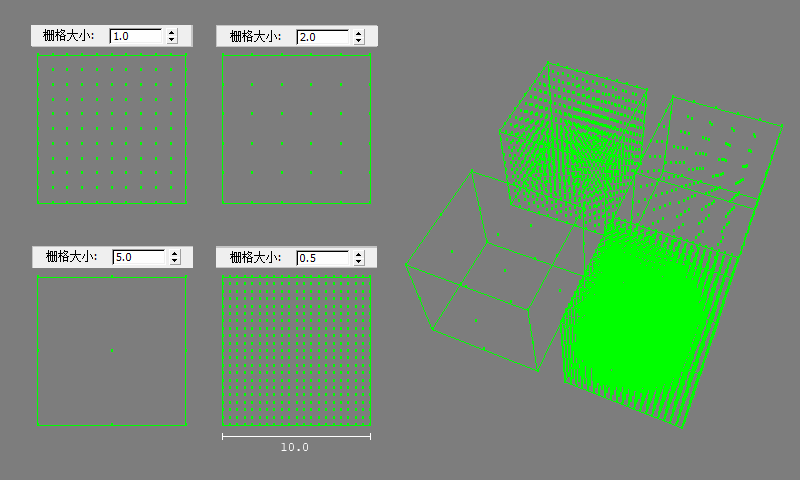

不同栅格大小值之间的比较

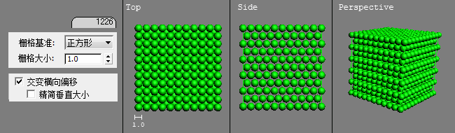

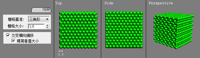

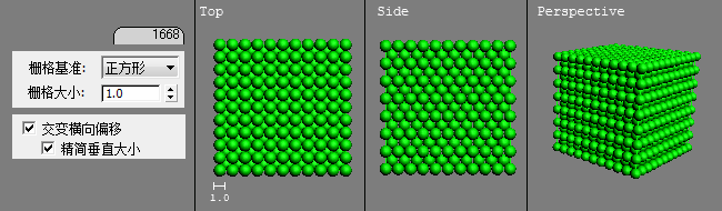

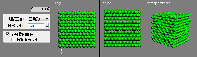

- 交变横向偏移
- 以更精简的方式放置粒子,类似于水果堆放在货架中一样。启用时,“精简垂直大小”变为可用。
- 精简垂直大小
- 控制是否调整垂直栅格大小,以便更精简地放置粒子,其中栅格大小不是层之间的距离而是层的粒子之间的距离。

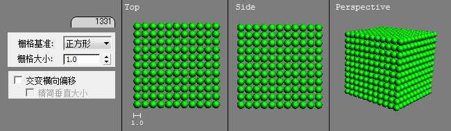

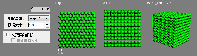

有关通过不同的“栅格基准”选项使用“交变横向偏移”和“精简垂直大小”的示例,请参见下图。

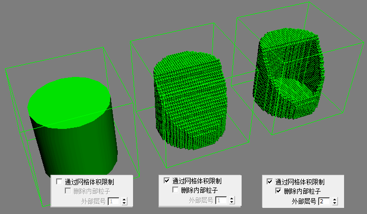

提示: 使用此功能可创建带有网格对象图形的粒子阵列。使用“删除内部粒子”选项(请参见下文),粒子阵列可以采取壳的形式来定义对象图形,如下图所示:
对于分层的壳,还可以使用嵌套的网格对象,通过“附着”合并为单个对象。此操作的工作原理是,当使用“通过网格体积限制”时,操作符仅将粒子放置在每对同心曲面内,因此可以在不使用“删除内部粒子”的情况下获得挖空的部分。
在下图中,我们嵌套(由内而外)了两个圆柱体、一个长方体和一个球体。要获得敞开的顶部和底部,我们降低了“出生栅格”图标高度并对其进行定位,使其顶部和底部都在嵌套图形边界内。
