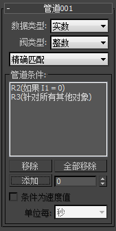

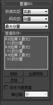

当“阀类型”设置为“向量”或“整数”时,此列表将可用,并且可用于选择可用管道条件。
在使用阀的情况下,传入的值 V1.x、V1.y、V1.z(向量的分量)将成为阀控制器。使用下拉列表,可以选择向量分量用于管道输送的方式:最大分量、最大绝对分量、最小分量或最小绝对分量。使用向量阀类型,“添加”和“删除”按钮将不可用,原因为输入数据通道的数量固定为 3 个,类似于布尔阀类型,其中的输入数据通道数量固定为 2 个。
在整数情况下,下拉列表将显示两个选项:“间隔”(大多数阀类型的标准模式)和“精确匹配”(仅测试指定的值是否相等)。

“管道条件”组中的列表框将显示用于确定哪些数据输入通过管道进行输送的条件。对于所有阀类型(布尔类型除外),这些是基于指定值的范围。默认情况下,如果阀类型不是布尔,则单个条件(输入)存在并设置为“全部”,这表示仅通过管道输送输入数据。通过使用“添加”按钮添加条件,以下为更多选项的说明
移除
从列表中删除高亮显示的条件,并且从子操作符中删除相应输入。
全部移除
删除列表中的所有条件,恢复原始的单个“全部”条件。
添加
基于此按钮右侧的数值字段中的当前值,将“<=”(小于或等于)条件添加到列表中。例如,以单个“全部”条件开始,条件为“数据类型”设置为“矩阵”,“阀类型”设置为“浮点”且数值字段设置为 0.5,单击“添加”后,出现两个条件:M2 if R1 <= 0.5 和 M3 if R1 > 0.5。
“管道”子操作符最多支持七个“<=”条件;添加第七个条件后,“添加”按钮将变为不可用。此外,条件自动按数字以升序排列。
