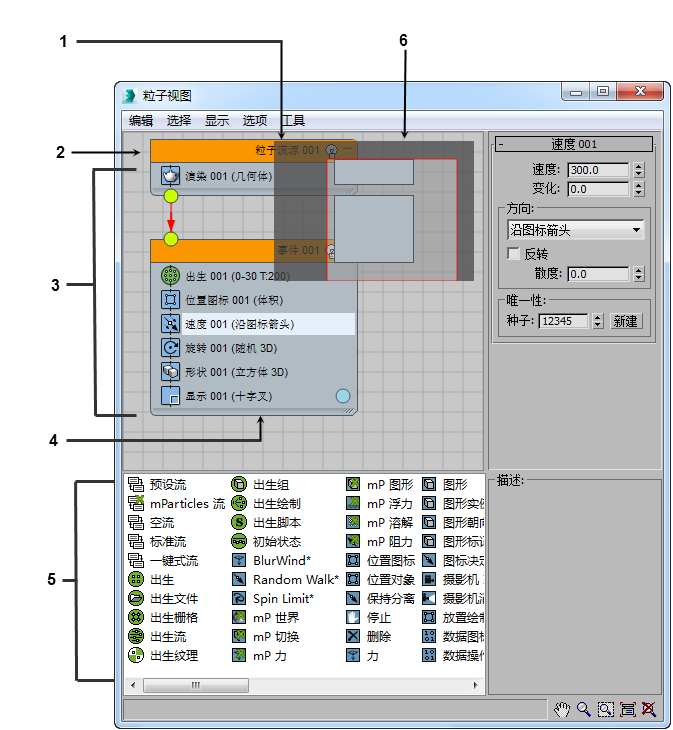

粒子视图是构建和修改“粒子流”系统的主要界面。此系统中的第一个事件始终是全局事件,其内容影响系统中的所有粒子。它与“粒子流源”图标拥有相同的名称。
默认情况下,全局事件包含一个“渲染”操作符,该操作符指定系统中所有粒子的渲染属性。可以在此添加其他操作符,如“材质”、“显示”和“速度”,并让它们可以全局使用。全局使用操作符时,请确保不在本地(即,在此系统中的任一其他事件中)使用相同的操作符,以避免潜在的冲突。
全局事件还用作粒子系统的“粒子视图”表示。可以通过重复此事件或通过添加“Empty Flow”和“标准流”来新建系统。相反,如果在视口中克隆“粒子流”图标,或添加新的“粒子流源”,那么此新系统也会在“粒子视图”中显示。
第二个事件又称为出生事件,因为它必须包含“出生”操作符。“出生”操作符应位于出生事件的顶部,并且不应出现在其他位置。默认的出生事件还包含许多操作符,它们局部操作以指定粒子在此事件中的属性。默认的粒子系统提供了基本的全局事件和出生事件,这些事件可作为创建您自己系统的有用起始点。如果喜欢,也可以使用空系统,从头开始构建粒子系统。
1. 事件显示
2. 全局事件
3. 粒子图表
4. 出生事件
5. 仓库
6. 导航器
要将动作添加至粒子图表,请将动作从仓库(位于“粒子视图”对话框的底部区域)拖动至事件显示 中。如果将动作拖至事件,可以将其添加至此事件或替换现有动作,这取决于拖放的位置。如果将其拖放到空白区域,则新建一个事件。之后,要自定义此动作,请单击其事件项目,然后在位于“粒子视图”侧面的“参数”面板中编辑其设置。
