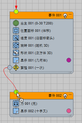

关联事件
如果导线已经连接到输入或输出插座,光标会显示一个小加号。

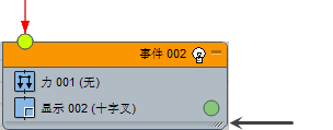

调整节点大小。
