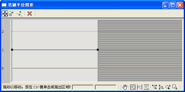

在单击粒子绘制辅助对 的“设置”卷展栏上的“半径”按钮时将显示笔刷半径图形。可用于在单个笔划期间对笔刷半径进行动画设置。
图形的左端表示笔划的开始,而右端表示笔划的结束。左列中的值表示笔刷单径(以单位数表示)。
移动现有控制点,或添加及移动更多的控制点,以更改笔划长度上方的曲线。
此对话框中的控件与 3ds Max 中的“放样变形”对话框中的那些控件相似。
在任意方向上移动控制点。有一个例外情况是,只能垂直移动开始控制点和结束控制点。
只能水平移动控制点。此按扭在主“移动”按钮弹出后可用。
只能垂直移动控制点。此按扭在主“移动”按钮弹出后可用。
相对 0 值缩放选定控制点。
在图形上插入角点。
在图形上插入 Bezier 点。此类型的点具有可用来调整曲线平滑度的控点。此按扭在主“角点”按钮弹出后可用。
删除控制点。
平移图形。
最大化显示、水平方向最大化显示和垂直方向最大化显示可根据窗口情况放大或缩小图形。
交互式缩放控制水平缩放或垂直缩放,缩放整个窗口或缩放选定区域。
