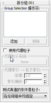

界面
“组选择”操作符
列出保留着要拆分的粒子选择的“组选择”操作符。如果单个“组选择”操作符存在于事件中,则该操作符将会自动添加到列表。
Add
打开选择对话框,以便您可以选择一个或多个 组选择 操作符以添加到列表中。此对话框与场景资源管理器具有相同的控件。
移除
从列表中移除突出显示的项。
使用代理粒子
启用时,可以根据除包含“拆分组”测试的粒子系统之外的其他粒子系统中的粒子选择状态来分割粒子。
代理粒子系统
要指定一个代理粒子系统,请单击此按钮,然后选择该代理的图标。如果当前事件包含的粒子符合“组选择”操作符在代理系统中所指定的条件“测试真值的条件是粒子”(参见下文),则粒子流会将这些粒子发送到下一个事件。
代理索引 --> 粒子索引
乘数
可将倍增应用于代理系统中粒子的索引值。因此,例如,如果将“倍增”设置为 2.0 并且代理系统中测试为真值的粒子具有索引值 4、5 和 8,则实际上被分割的粒子将是那些具有索引值 8、10 和 16 的粒子。
索引偏移
可将指定值添加到代理系统中粒子的索引值。因此,例如,如果将“索引偏移”设置为 5 并且代理系统中测试为真值的粒子具有索引值 4、5 和 8,则实际上被分割的粒子将是那些具有索引值 9、10 和 13 的粒子。
测试真值的条件是粒子
用于指定如何确定粒子是否应通过测试并移动到下一个事件。可选择的行为类型如下:
  • 在所有组中均选定仅那些属于所有列出组的粒子才可通过测试。
  • 在任何组中均选定属于任何所列组的粒子都可通过测试。
  • 在单个组中选定仅属于唯一一个所列组的粒子才可通过测试。
  • 在任何组中均未选定仅那些不属于任何所列组的粒子才可通过测试。
