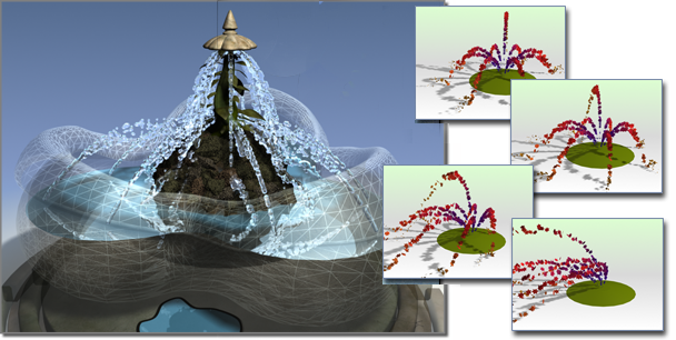

左侧:创建为粒子系统的喷泉
右侧的插图:风空间扭曲改变了喷泉的方向
