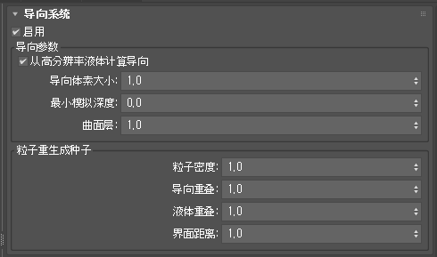

“导向系统”卷展栏
- 启用
- 启用导向系统。
“导向参数”组
- 从高分辨率液体计算导向
- 计算将高分辨率液体考虑在内的最终导向图形。这样碰撞对象就可以落到液体中且渗透相当深,而无需增大“最小模拟深度”(它影响在整个模拟中所需的粒子数和体素数)。如果遇到问题(例如,如果在某些情况下模拟未保持其形状),则可以尝试禁用此选项。也可以禁用此选项以加快计算,但是如果模拟非常易溅,则这可能会导致主液体曲面上的孔洞。
- 导向体素大小
- 设置用于体素化导向图形的“主体素大小”的比例因子。
- 最小模拟深度
- 设置在顶部液体曲面下方进行模拟的深度(以场景单位表示)。您可能需要根据已建模场景的比例对其进行更改。
- 曲面层
- 设置导向曲面顶部的模拟层的高度(以场景单位表示)。这对于曲面飞溅很有用。
“粒子重生成种子”组
- 粒子密度
- 控制气穴中每个体素要添加的粒子数。
- 导向重叠
- “主体素大小”的倍数,用于确定在导向图形和液体图形中重生成种子的深度。
- 液体重叠
- 界面距离
- 设置与空气-液体边界的最小距离(以场景单位表示),如果低于该距离,则不为粒子重生成种子。这可防止曲面上的噪波。

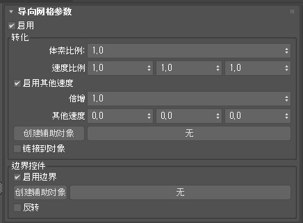

“导向网格参数”卷展栏
仅当在顶部或左侧窗格(具体取决于“模拟视图”布局是垂直还是水平)中选择现有导向网格时,才会显示此卷展栏。
“转化”组
- 体素比例
- 设置“主体素大小”的比例因子,用于最初体素化共享此属性的网格。
- 速度比例
- 控制在每个世界 X、Y 和 Z 轴中发射时,流体从发射器的已设置动画的变换和变形中继承的速度的比例。
- 启用其他速度
- 为来自其他源的任何现有速度(例如从发射器的动画继承的速度)添加额外的速度。
- 其他速度倍增
- 设置用于在所有轴上均匀缩放“其他速度”的倍增。
- 其他速度
- 设置要在世界坐标中添加的基本速度。
- 创建辅助对象
- 在场景中创建箭头辅助对象。箭头方向将调整其他速度的方向。
- 链接到对象
- 如果在创建其他速度辅助对象之前启用,会自动将辅助对象链接到场景对象。
“边界控件”组
- 启用边界
- 启用边界控件以限制发生模拟的区域。
提示: 处理导向模拟时,可以使用边界预览模拟的较小区域,以便在进行调整时节省计算时间。
- 创建辅助对象
- 在场景中创建体积辅助对象。边界的有效类型为“长方体”和“球体”。
- 无
- 拾取已添加到场景中的体积辅助对象。此按钮将随当前选定的辅助对象名称而更新。
- 反转
- 反转边界的区域。

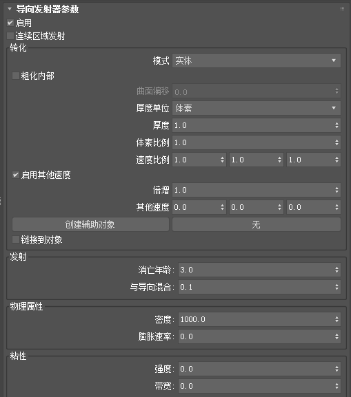

“导向发射器参数”卷展栏
仅当在顶部或左侧窗格(具体取决于“模拟视图”布局是垂直还是水平)中选择现有导向发射器时,才会显示此卷展栏。
- 启用
- 启用关联发射器中的液体发射。
- 连续区域发射
- 使用更多粒子重新填充变空的体素。模拟喷嘴和喷口等液体源时启用;模拟一池或一滴液体时禁用。
“转化”组
- 模式
- 控制发射器如何体素化,即“实体”、“壳”、“实体(坚固)”。
- “实体”创建包括内部网格的实体体积。网格应为流形且防水。
- “壳”创建网格曲面周围的薄壳。在该模式下,“厚度”通常应为 1.0 或更大。
- “实体(坚固)”是“实体”的一种替代方法,通常可以为具有精细细节、通向空腔的开口或不防水曲面的体积提供更好的结果。但是,此设置不会处理全封闭区域内的流体。
- 粗化内部
- 转化模式为“实体(坚固)”时,通过对体积内的体素执行其他粗化操作来节约内存,对于自交网格尤其如此。
- 曲面偏移
- 转化模式为“实体(坚固)”时,设置用于闭合(先扩张再腐蚀)实体体素的距离(以体素宽度表示)。内部最小值为 1.0,因此,只有值较大时才会产生影响。请注意,较高的值会形成瑕疵。
- 厚度单位
- 设置厚度是以体素还是世界空间为单位。设置为“体素”时,有效厚度取决于模拟的“主体素大小”。
- 厚度
- 设置网格的加厚量。对于已经非常厚的实体形状,可以为精确的边界使用 0.0 甚至负值,使其沿曲面法线收缩。对于更薄的体积和壳,应使用较大的值来防止出现孔。
- 体素比例
- 速度比例
- 启用其他速度
- 倍增
- 其他速度
- 设置要在世界坐标中添加的基本速度。
- 创建辅助对象
- 链接到对象
“发射”组
- 消亡年龄
- 设置粒子在删除前可以超出其发射区域的时间长度(以秒为单位)。
- 与导向混合
- 设置导向输入速度的混合权重。这有助于在模拟和导向之间实现平滑变换。
“物理属性”组
- 密度
- 设置流体的物理密度。例如,水的密度比油高。
- 膨胀速率
- 展开或收拢发射器内的液体。正值会将粒子从所有方向推出发射器,而负值则会将粒子拉入发射器。值为 0.0 则既不推出也不拉入。
“粘滞”组
- 强度
- 设置此发射器中的流体黏着到附近碰撞对象的量。
- 带宽
- 设置此发射器中的流体需要与碰撞对象多接近,才能产生粘滞(以世界空间单位表示)。
