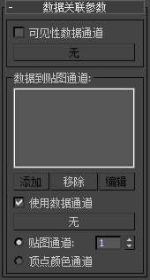

通过粒子流高级数据操纵,可以使用“粒子蒙皮器”修改器建立更多层面的控制。利用在“数据”操作符中创建的数据通道,可以控制基础对象中点的可见性,并使用控制粒子来修改基础对象中的贴图通道。
在设置布尔通道并启用“可见性数据通道”之后,请单击“无”按钮,然后使用“选择数据通道”对话框来指定通道。
若要将数据通道添加为贴图通道,请首先单击“使用数据通道”复选框下的“无”按钮来拾取“实数”或“向量”类型的数据通道。然后,选择此数据通道要转为的贴图通道:“贴图通道”(还会设置通道数)或“顶点颜色通道”。最后,单击“添加”按钮。
若要移除数据通道,请在列表中高亮显示此通道,然后单击“移除”。
若要调整数据通道,请选择通道类型(即添加数据通道时的类型),单击列表中的通道,然后单击“编辑”按钮。
