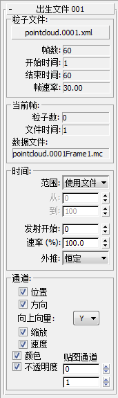

此操作符参数将显示在“粒子视图”对话框右侧的卷展栏上。

该用户界面出现在“粒子视图”对话框右侧的“参数”面板中。
包含显示定义粒子出生参数的 XML 点云文件名称的按钮;要选择其他文件,请单击此按钮,然后使用打开的文件对话框。该组还包含有关粒子文件的只读基本数据,包括总帧数、开始时间和结束时间以及动画帧速率。
仅包含该帧的只读粒子数据(使用时间滑块更改帧)。显示粒子总数、该帧的活动 MC 文件的帧编号以及 MC 文件的名称。
如果“速率 (%)”值(参见下文)不是 100.0,则当前帧数据很有用。在这种模拟中,3ds Max 中的当前帧可能与活动 MC 帧不同,因此该组会告诉您粒子流使用 nCache 文件的哪个帧来填充当前帧。例如,如果当前帧为 30 而“速率 (%)”值为 80.0,则“文件时间”值为 24。
使用以下切换可指定要从 MC 文件序列使用的数据通道。点云 (XML) 文件指定数据可用于的通道,不含指定数据的通道在该组中不可用。
此设置可以弥补各种程序使用不同轴作为垂直方向的情况。在 Maya 中,可以在“Y 向上”和“Z 向上”之间进行选择,在 Softimage 中,仅使用“Y 向上”,而在 3ds Max 中,使用“Z 向上”。因为传入的粒子文件没有指定上方向向量,所以需要选择该选项。默认设置为“Y 向上”,因为大多数情况下该默认值都适用。
如果在“出生文件”操作符中的“方向”(参见上文)处于启用状态的情况下,在事件中使用“图形实例”操作符,可以看到该设置的效果。例如,如果使用圆锥体,将看到粒子的最终方向取决于“上方向向量”设置。
