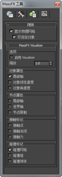

“MassFX 工具”对话框中的“显示选项”面板包含用于切换物理网格视口显示的控件以及用于调试模拟的 MassFX 可视化工具。
界面
“刚体”卷展栏
显示物理网格
启用时,物理网格显示在视口中,且可以使用“仅选定对象”开关。
仅选定对象
启用时,仅选定对象的物理网格显示在视口中。仅在启用“显示物理网格”时可用。
注: 如果启用可视化工具(参见以下内容),并启用碰撞网格,所有刚体在模拟过程中都将显示物理网格,而不管这些开关的状态。
“MassFX 可视化工具”卷展栏
这些设置用于在模拟过程中,出于调试目的显示刚体的各种特性。如果模拟结果出乎意外,则能够看到这些非渲染的实时指示器,可帮助您确定需要进行哪些调整以解决该问题。
启用可视化工具
启用时,此卷展栏上的其余设置生效。这可以用来设置所需的可视化,然后使用该开关切换所有设置。
缩放
基于视口的指示器(如轴)的相对大小。
