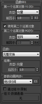

“第一个运算对象”组
第一个运算对象始终可用。组框标签(“第一个运算对象”)后跟各自子操作符的输入标签;例如,如上图所示,该标签为向量输入 V1,后跟“(X)”。后者表示输入值将在所选函数中替换 X。例如,如果“类型”为“整数”,“使用第二个运算对象”处于禁用状态,且使用默认函数“平方 X*X”(在这种情况下),则输入值将用作第一个运算对象,且“函数”子操作符将输出正方形。

“第二个运算对象”组
仅当“使用第二个运算对象”(请参见上文)处于启用状态时,以下控件才可用。在这种情况下,“函数”子操作符将在两个输入值上执行计算。根据第一个运算对象类型,第二个运算对象可能是由用户选择的,也可能不是。例如,如果第一个运算对象的类型为“时间”,则第二个运算对象的类型也必须为“时间”。子操作符输入连接会进行相应地配置。
组框标签(“第二个运算对象”)后跟各自子操作符的输入标签;例如,在上图中,该标签为矩阵输入 M2,后跟“(Y)”。后者表示输入值将在所选函数中替换 Y。例如,如果两个输入类型都为“时间”并且使用函数“相加 X+Y”,则 T2 输入值将添加到 T1 输入值中。

“结果”组
类型
“函数”子操作符的输出数据类型。与单个运算对象以及与相同类型的两个运算对象相比,这始终与第一个运算对象的数据类型相同。与不同类型的两个运算对象相比,该输出类型是两个运算对象中较为复杂的一个。例如,使用实数和整数运算对象的函数将输出实数数据。如果需要输出不同的数据类型,请将“转换”子操作符与“函数”子操作符输出关联。
后因子
指定在应用函数后与该结果相乘的结果类型的值。默认设置为 1.0 或 1。
