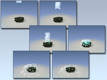

“全导向器”是一种能让您使用任意对象作为粒子导向器的全导向器。
粒子撞击到“全导向器”时四处散开
