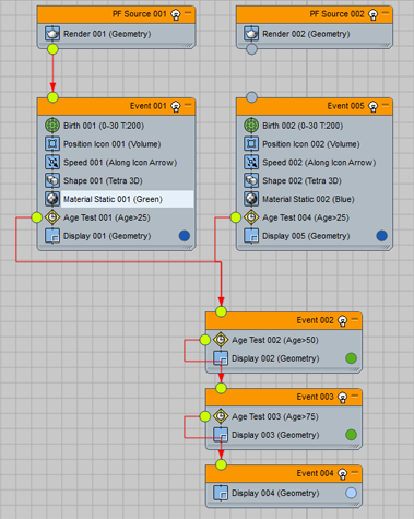

接下来,查看更复杂的示例 MaterialInheritance02.max(包括在教程文件的 ParticleFlowSamples 文件夹中)。它将两个粒子流聚合为一个公用流。开始事件具有“材质静态”操作符定义的不同材质。粒子转至第二个事件(事件 02)后,它们将失去其材质。让我们看一下在此情况下可以执行的操作。
选中事件 01,单击“下游材质”按钮。可以仅通过播放动画检查指定给事件 02、事件 03 和事件 04 的材质;结果为来自事件 01 下游的所有事件均继承了绿色材质。该操作的运行不甚理想,因为来自事件 05 的粒子也获得了绿色材质。我们需要采用某种方法改善此情况。目标是使起源于两个出生事件的粒子保留其各自的原始材质。
首先,请尝试以下操作:选择事件 05(具有“蓝色”材质的开始事件),然后单击“下游材质”按钮。您可能会记得当您单击事件 01 中的按钮时,软件报告“3 个事件中的材质已更新”。现在,通过事件 05,报告有所不同:“所有事件具有有效的材质”。通过此报告,您将了解下游事件中的材质未更改。如果播放动画或检查下游事件,则可以看到它们仍具有来自事件 01 的绿色材质。为什么?
单击“下游材质”按钮时,插件将从当前事件查找所有下游事件,并为每个下游事件触发“材质更新”。事件中的材质已根据其材质继承参数进行更新。如果继承类型为“无”,或事件有其自己具有材质的操作符(任何“材质”操作符,或具有材质获取的“图形实例”操作符),则事件不会更新其材质,因为事件中的材质已经过定义。如果“继承”类型设置为“最高优先级”,则事件查找其上游事件(事件 02 的上游事件为事件 01 和事件 05),检查其“材质优先级”值,并将从具有最高优先级的事件继承材质。在本例中,事件 01 和事件 05 具有相同的材质优先级:0(零)。因此结果不明确:事件 02 可以选择其发现的第一个上游事件。若要强制继承事件 05 的材质,请将事件 05 中的材质优先级值更改为 1,然后再次单击“下游材质”。现在您可以看到下游事件具有“蓝色”的材质。
既定的目标仍然是难以捉摸的:事件 01 中的粒子在进入事件 02 后将材质从“绿色”更改为“蓝色”。因此我们还需要做其他事情。
用于“继承”类型的最后一个选项为“组合材质”。该类型用于将材质正确传播到下游。选择事件 02,然后将“继承”设置为“组合材质”。现在,单击“当前事件材质”按钮从上游拖动组合材质。现在,如果您查看事件 02 中的“当前材质”,它不是“绿色”或“蓝色”材质,而是标记为类似“材质 #10”的新材质。如果将材质拖到“材质编辑器”中,您可以看到,它是一个“多维/子对象”材质,具有一个命名为“蓝色”的子材质。
为什么?事件 01 和事件 05 均有标准材质,根据事件设置,事件 05 具有更高的优先级。因为这些材质都是标准材质(而不是“多维/子对象”材质),这些材质尝试为事件 02 分配合成“多维/子对象”材质中的第一个窗口。但是,由于较高的优先级值,事件 05 起作用。
若要解决材质碰撞,则需要调整事件 01 或事件 05 中的材质。下面是具体的方法:在事件 05 中选择“材质静态”操作符,然后将“子材质 ID 偏移”值设置为 1(默认值为 0)。请注意,“指定材质 ID”选项会自动启用(稍后介绍原因),但需要启用“在视口中显示”以在视口中查看材质效果。还请注意,操作符的动态名称已从“材质静态 02(蓝色)”更改为“材质静态 02(蓝色 >> 1)”,这表明已应用 ID 偏移。
选择事件 05 并检查“当前材质”按钮中的材质(拖动到材质编辑器)。此材质是真正的多维/子对象材质,具有两个子材质:第一个窗口为空,第二个窗口被蓝色材质占据。现在可以毫无碰撞地组合事件 01 和事件 05 的材质。
选中事件 02,然后单击“更新当前材质”按钮。检查“当前材质”按钮中的材质:组合的材质具有两个子材质(绿色和蓝色)。单击“下游材质”按钮将此材质传播到事件 03 和事件 04。
如果现在播放动画,您仍然可以看到源自事件 01 中粒子的差异:一旦离开事件 01,它们会变为蓝色。若要修复此问题,需要在“材质静态 01(绿色)”中启用“指定材质 ID”和“在视口中显示”。即使“绿色”材质不具有子材质,子材质索引也是必需的,因为稍后粒子离开事件并由“多维/子对象”材质控制。
