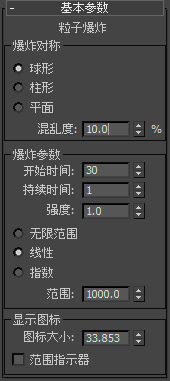

  1. 在“创建”面板上,激活 (空间扭曲)。在“力”类别中,单击“粒子爆炸”按钮,然后在视口中拖动以创建粒子爆炸图标。
  2. 使用“绑定到空间扭曲”把粒子阵列图标和粒子爆炸图标绑定在一起。(不要错误地绑定分布对象。)
  3. 选择粒子爆炸图标,然后移至“修改”面板。
  4. 在“爆炸参数”组中,设置“爆炸对称”为“球形”,“开始时间”为 10,“持续时间”为 1,“强度”为 1.0。如果还未选中“线性”,选择它。
  5. 在第 9 和第 20 帧之间拖动时间滑块,看看其效果。
  6. 转至第 12 帧,然后试试不同的设置。注意:增加“强度”会扩大当前帧的爆炸效果。如果“范围”缩到足够小,爆炸将不再影响全部或部分对象(具体情况取决于粒子爆炸图标的位置)。通过在对象中心放置爆炸,然后看看不同的爆炸图案来测试 3 个“爆炸对称”设置。

界面
“爆炸对称”组
这些选项可以指定爆炸效果的形状或图案。
  • 球形(默认设置)爆炸力从粒子爆炸图标向外朝所有方向辐射。其图标看似一个球形炸弹。
  • 柱形爆炸力垂直于中心轴向外辐射或从柱形图标的核心向外辐射。其图标看似一个带引线的炸药棒。
  • 平面爆炸力垂直于平面图标所在的平面朝上方和下方辐射。其图标看似一个带箭头的平面,这些箭头沿着爆炸力的方向指向上方和下方。
混乱
爆炸力针对各个粒子或各个帧而变化,一种类似于布朗运动的效果,其力方向的变化率等于渲染的间隔率。注意:该设置仅在“持续时间”微调器设置为 0 时有效。
“爆炸参数”组
开始时间
冲击力第一次应用于粒子时所在的帧数。
持续时间
第一次之后应用力的帧数。该值通常应该是一个较小的数,如 0 和 3 之间的数。
强度
沿爆炸向量的速率变化,用每帧的单位数表示。增加“强度”会增加粒子从爆炸图标向外爆炸的速度。
  • 无限范围爆炸图标的效果能到达整个场景中所有绑定的粒子。该选项会忽略“范围”设置(指定粒子爆炸效果的距离的设置)。
  • 线性冲击力从满“强度”设置到指定的“范围”设置处线性地衰减至 0。
  • 指数冲击力从满“强度”设置到指定的“范围”设置处按指数规律衰减至 0。
    范围粒子爆炸图标影响绑定粒子系统的最大距离,以单位数表示。如果“范围”只到达粒子系统的某一部分,则只有系统的这一部分会受影响。
    如果打开“范围指示器”(请参见下列内容),则范围的广度会用一个带 3 个环箍的球体来表示。如果选择的是“无限范围”,则该参数无效。
“显示图标”组
这些选项会影响粒子爆炸图标的视觉显示。
图标大小
改变粒子爆炸图标的整体大小。
范围指示器
显示一个线框球体来表示粒子爆炸影响的体积。如果选择的是“无限范围”,则打开该选项无效。
