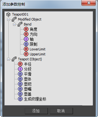

- 参数
- 该子操作符要使用的对象参数。指定对象后(请参见上文),单击此按钮可打开“添加参数控制”对话框。从对话框中的列表内选择参数并单击“添加”。
