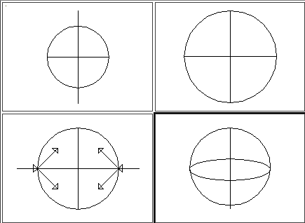

泛方向导向球是空间扭曲的一种球形泛方向导向器类型。它提供的选项比原始的导向球更多。大多数设置与泛方向导向板中的设置相同。不同之处在于该空间扭曲提供的是一种球形的导向表面而不是平面表面。唯一不同的设置在“显示图标”区域中,这里设置的是“半径”,而不是“宽度”和“高度”。
注: 导向器的反面会反转扭曲效果。因此,经过泛方向导向球的折射粒子首先击中它的外表面,然后再击中它的内表面。正“扭曲”值会使粒子朝垂直方向扭曲,之后,当粒子经过内表面时,相同的正“扭曲”值会使它们朝平行的方向扭曲。
泛方向导向球视口图标
