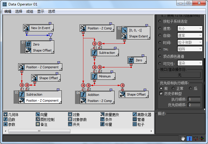

有关说明“前/正常/后”用法的示例,请打开附带的文件 CollisionAsBody.max
此示例使用“数据”操作符来产生“开销低且快速”的全体碰撞。正如您所知,涉及到碰撞和导向器,3ds Max 中的粒子系统将粒子作为点实体进行处理。因此,如果粒子图形的大小可见,图形就会穿透导向器表面,这将会破坏总体视觉效果。该示例显示了如何关联粒子数据,从而根据互相穿透的数量来偏移粒子位置。
首先,我们创建一个自定义数据通道来存储实数值,因为需要位置偏移来避免穿透。对于所有新粒子,我们将此值的初始值设置为零(请参见数据块 01)。
当所有其他操作符和测试完成各自的工作后,我们会计算渗透的数量,并在“后”阶段中偏移粒子位置。这样,粒子位置进行了调整,以防止穿透,且粒子将准备好进行渲染。右侧的“输出”操作符在“后”阶段中执行各自的工作。
然后,在“前”阶段,我们需要将粒子移回到它们无偏移的位置,让碰撞检测继续进行,就如同未发生偏移。
