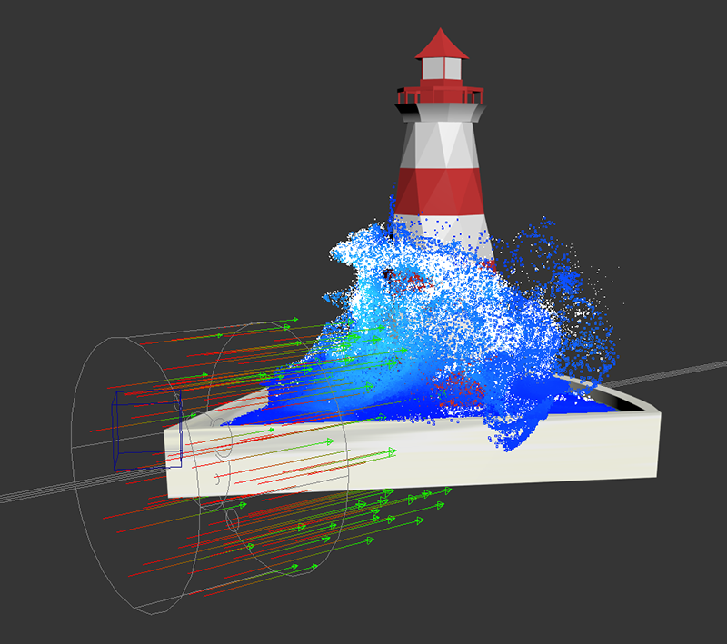

运动场空间扭曲
使用运动场可以将力应用于粒子、流体和顶点。
启用“速度栅格”时显示的影响流体模拟的运动场。

“显示”卷展栏
速度栅格
启用时,通过在视口中显示彩色箭头栅格,可视化运动场的效果。
注: 启用“世界空间湍流”时,显示的箭头不会准确地反映湍流。
分辨率
设置在每个方向上显示的箭头数。
绘制比例
设置箭头长度的比例因子。
绘制时间
设置绘制箭头的时间步阶数。较大的值会生成较长的箭头轨迹。
颜色选项
设置用于指定箭头颜色的选项:“实体”、“按年龄指定颜色”、“按方向指定颜色”或“按速度指定颜色”。
起点颜色
设置选定颜色选项的最小值的颜色。选择“实体”时,此样例选择纯色。
终点颜色
设置选定颜色选项的最大值的颜色。
采样选项(Sample Options)
设置采样选项:“流体”、“粒子”或“无”。处理流体模拟时,请使用“流体”选项以获取运动场效果的更具代表性的可视化。

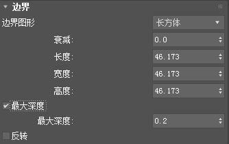

“边界”卷展栏
边界形状(Boundary Shape)
设置运动场的边界图形:“长方体”、“球体”、“圆柱体”或“圆环”。请注意,即使禁用“边界”,该图形也会影响某些“场方向”选项。
衰减
设置从图形中心(完全幅值)到边界(无)的衰减曲线指数。如果形状是圆环,则衰减范围是圆轴到边界。值为 0.0 时不衰减,1.0 提供线性衰减,2.0 提供二次衰减,依此类推。
长度、宽度、高度(仅限“长方体”)
设置选择“长方体”时的尺寸。
高度(仅限“圆柱体”)
设置选择“圆柱体”时的高度。
半径(仅限“球体”、“圆柱体”或“圆环”)
设置选择“球体”、“圆柱体”或“圆环”时的半径。
截面半径(仅限“圆环”)
设置选择“圆环”时的截面半径。
最大深度
将运动场的效果限制到流体体积曲面下方指定深度的层,例如仅将阻力应用在快速移动的水面上或其附近。请注意,调整此选项时无需启用“边界”。
最大深度值
设置“最大深度”的值。
反转
基于边界形状反转衰减。此选项已启用且“边界衰减”为 0.0 时,该效果在边界图形外部(而非内部)应用。“边界衰减”大于 0.0 时,该效果在边界及其外部达到完全幅值,但在边界图形中心衰减为无。

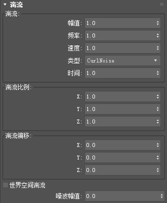

“湍流”卷展栏
“湍流”组
设置湍流场引起的加速强度。
频率
设置湍流的粒度。较高的值会产生更小、更密集的漩涡。
速度
设置湍流图案随时间变化的速率。
类型
选择用于生成基础湍流图案的算法。
  • CurlNoise 基于简单的噪波场。
  • CurlFractal 以不同的比例和速度使用多次噪波迭代,从而创建由较大漩涡和较小漩涡混合而成的漩涡。
时间
设置用于查找当前湍流图案的时间。默认情况下,该属性由场景时间驱动。但是,如果要分别控制湍流图案的演变,则可使其断开连接。
“湍流比例”组
X
沿 X 轴缩放湍流图案。
Y 轴
沿 Y 轴缩放湍流图案。
Z
沿 Z 轴缩放湍流图案。
“湍流偏移”组
X
沿 X 轴平移湍流图案。
Y 轴
沿 Y 轴平移湍流图案。
Z
沿 Z 轴平移湍流图案。
世界空间湍流(Worldspace Turbulence)
设置湍流场中的位置被视作位于运动场的世界空间还是局部空间。启用此选项可以执行以下操作:
  • 在不拉伸湍流图案的情况下缩放运动场。
  • 在不随其一起拖动湍流图案的情况下平移或旋转运动场。例如,可以设置运动场的动画并在湍流图案中添加边界“游移”。
噪波幅值(Noise Magnitude)
设置启用“噪波”时的幅值。
