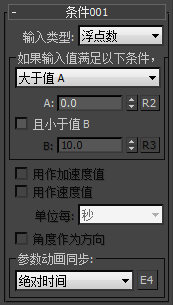

输入类型
您可以选择进行比较的数据类型。选项和数据类型为:“角度”(实数)、“浮点”(实数)、“整数”(整数)、“百分比”(实数)、“时间”(时间)、“世界单位”(实数)。此设置用于确定可关联到“条件”子操作符输入的数据输出类型。
如果输入值,则输出“真”。
这是主要比较,它可以自己单独处理,也可以与第二个(范围)比较(即值 B)一起处理。从下拉列表中选择“比较”。对于所有的输入类型,除了“整数”,有以下两个选项:
  • 小于值 A
  • 大于值 A
“整数”输入类型也提供以上两种选项,以及等式与不等式的选择。如果选择“小于”或“大于”,则第二个比较为分别与值 B 进行的“大于”或“小于”比较。
A
您可以为主要的比较设定一个显式值。
R2/I2/T2
用于指定来自另一个子操作符(将用作为“值 A”)的输入。启用时,向子操作符添加相应类型的输入,您可以通过该子操作符连接输出相同值的任意子操作符。此输入值会替换显式值 A。
且小于/大于值 B
启用时,比较的范围为值 A 到值 B。两个值均可以作为范围的高端或低端。
B
用于设置一个显式值,以进行第二次(范围)比较。
R3/I3/T3
用于指定来自另一个子操作符(将用作为“值 B”)的输入。启用时,向子操作符添加相应类型的输入,您可以通过该子操作符连接输出相同值的任意子操作符。此输入值会替换显式值 B。
