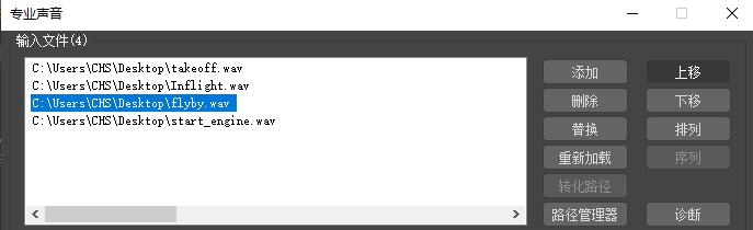

3ds Max 将打开“ProSound”对话框。
“输入文件”组中,单击“添加”。
“打开”对话框会自动打开到活动项目文件夹中的 \sounds 文件夹。如果声音文件 flyby.wav、inflight.wav、start_engine.wav 和 takeoff.wav 不存在,请导航到保存 ProSound 教程场景文件的文件夹。
这些文件在“输入文件”组中显示为列表。虽然不强制要求按照这些文件在音频轨迹中的播放顺序来放置这些文件,但这样做很有用。

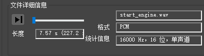

“文件详细信息”组还包含用来控制文件在场景中的播放方式的选项。例如,您可以循环播放文件以使其重复指定次数,或输入声音播放范围的第一帧和最后一帧。“活动”选项使您可以将声音文件包括在播放内容中或将其从中排除。
然而,在本教程中,您将使用摄影表以更直观的方式设置这些参数和其他文件播放参数。

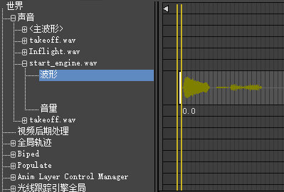

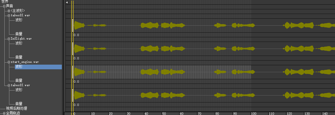

在“摄影表”中查看“声音”轨迹:
波形是表示音频信号的图像,显示振幅随时间的变化。轻柔的声音,如脚步声,会产生窄幅图案,而尖锐的声音,如椅子腿刮擦声,则显示宽幅图案。波形可帮助您直观地表示音频记录中的事件。
主波形轨迹直观地表示了所有轨迹汇编后的结果。
第一、第二和第四个声音轨迹以单声道方式录制,因此显示为单个波形。第三个声音轨迹 flyby.wav 以立体声方式录制,显示为两个波形,一个表示左声道,另一个表示右声道。
这些片段重叠并产生跳跃的声音。您需要调整计时以使每个声音文件都在动画中更合理的部分播放。

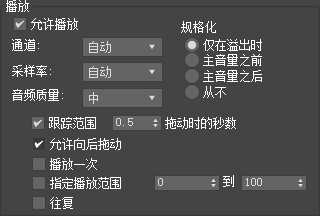

默认情况下,向前播放动画时音频正向播放:当您反向拖动动画时则没有音频。
“播放”组中,启用“允许向后拖动”。
现在您可以听到场景中反向播放的所有音频。
