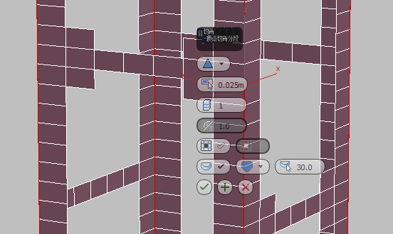

  5. 在“编辑边”卷展栏中,单击 “切角”按钮(恰在主按钮右侧)旁的“设置”按钮。
    3ds Max 将显示“切角”工具的 Caddy 控件。
  6. 在“切角”Caddy 控件中,将第二个控件“数量”设置为 2.0m。这样可以设置切角操作创建的倒角宽度。将第三个控件“分段”设置为 4。这可以将切角的区域分为四段。 段设置越多,边缘越圆滑。单击 (确定)。
  7. 在“选择”卷展栏上,再次单击 (边)退出“边”子对象层级。

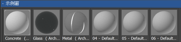

  4. 在“材质编辑器”浏览器的“示例窗”部分(左侧),找到“玻璃”材质,然后将其拖动到“View1”窗口中。
    (最初标记为“View1”的视图是位于“Slate 材质编辑器”中心的大型窗口,在该窗口中,材质和贴图显示为可通过各种方法关联在一起的节点。)
    3ds Max 会询问将其作为副本还是实例。选择“实例”,然后单击“确定”。

  7. 在“浏览器”面板的“示例窗”部分,找到金属材质,将其拖动到视图 1 面板。
    再次选中“实例”,然后单击“确定”。

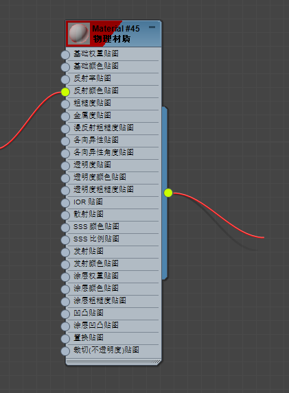

  8. 这时从金属材质节点的输出套接字(右侧的圆形控件)中拖动,
    ... 在视口中,落下金属外壳对象的线框。
    ... 落到对象上
    拖放也是指定材质的方式。
    注: 您看不到线框的另一端,因为它穿过了“Slate 材质编辑器”右侧或者视口中的面板。
