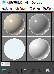

- 在主工具栏上,选择
“精简材质编辑器”的按钮。
- 在示例窗中,找到混凝土材质。 单击示例窗以激活该材质,然后单击
(将材质指定给选定对象)。
3ds Max 向指定了 ID 1 的所有多边形应用“混凝土”材质。
- 在“多边形: 材质 ID”卷展栏上,将“选择 ID”值更改为 2,然后单击“选择 ID”。
- 在“材质编辑器”示例窗中,找到玻璃材质,单击示例窗以激活该材质。然后单击
(将材质指定给选定对象)。
3ds Max 向指定了 ID 2 的所有多边形应用“玻璃”材质。
