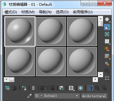

  1. 在主工具栏上,从“材质编辑器”弹出按钮中选择 (材质编辑器)以打开“精简材质编辑器”。
    弹出按钮类似于下拉菜单,但是包含按钮而不是文本。)
    “材质编辑器”打开后为一个浮动窗口。
    如果只想指定已经设计的材质,则使用“精简材质编辑器”通常更加方便。“板岩材质编辑器”占用的屏幕空间较多,当设计材质时,它更加方便和通用。
    注: 如果误打开大型“板岩材质编辑器”,则从“材质编辑器”工具栏中选择“模式”“精简材质编辑器”。

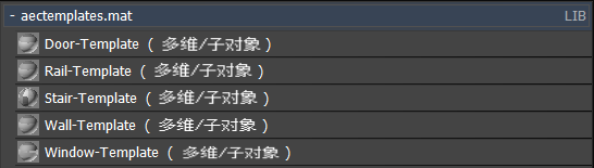

  2. 在“材质/贴图浏览器”上,单击 (材质/贴图浏览器选项)(或右键单击对话框的空白区域),从弹出菜单中,选择“打开材质库”。
    3ds Max 打开一个文件对话框。
  3. 高亮显示文件 aectemplates.mat,然后单击“打开”。
    此材质库位于当前项目的 \materiallibraries 子文件夹中。如果在单击“打开”时文件对话框中不显示此库,请浏览找到此库,然后打开此库。
    注: 3ds Max 材质库文件的文件名扩展名为 MAT。
    现在,材质库的一部分会显示在“材质/贴图浏览器”中。
  4. 在浏览器中,双击材质名称 Door-Template
    门材质显示在“精简材质编辑器”的第一个示例窗中。

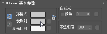

  5. 在“Blinn 基本参数”卷展板中,通过单击“漫反射”色样来更改该材质的颜色。
    “颜色选择器”打开时,拾取绿色颜色。
    观察视口,每次单击不同颜色时,视口中的材质都会更新。决定使用某种颜色后,请单击“确定”按钮。
    “Blinn”是以计算机图形的先驱者 James Blinn 名字命名,它是“标准”材质默认使用的明暗器类型。明暗器决定材质与光线的交互方式。并且“漫反射”是指基本材质颜色。您可以在 3ds Max 帮助中找到有关明暗器和常规材质的更多信息。

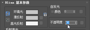

  6. 在“Blinn 基本参数”卷展栏中,将“不透明度”值更改为 66
  7. 将当前材质重命名为 Green Glass。高亮显示滴管旁的名称,然后输入新名称。

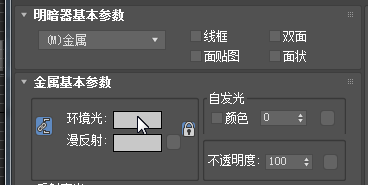

  4. 在“明暗器基本参数”卷展栏中,单击“Blinn”旁的下拉箭头并选择“金属”。
    该明暗器更适合于金属材质。
  5. 在“金属基本参数”卷展栏中,单击“环境光”色样。
    在“颜色选择器”中,选择一种接近于黑色的暗色。您可以使用“白度”滑块使颜色变暗。
    注: “漫反射”颜色更改为相同的暗色,这是因为默认情况下“漫反射”与“环境光”值锁定在一起。
    “环境光”是指无需光源直接投射,在场景中四外散射的照明。通常是由墙之类物体进行的曲面反射。
  6. 将“高光级别”设置为 128,“光泽度”设置为 85
    这两个设置分别决定发光高光的亮度和强度。
    所有设置组合可以产生一种黑色发光的曲面处理效果。

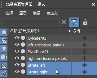

  7. 在“场景资源管理器”上,按住 Ctrl 键并单击以选择“支柱”对象。如果“场景资源管理器”未打开,请在主工具栏上单击 ,或按 H 键。
  8. 在“精简材质编辑器”中,单击 (将材质指定给选定对象)以将材质应用至支柱。

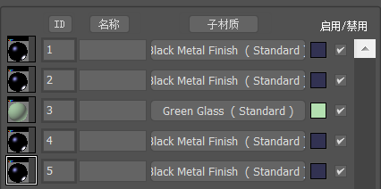

    创建轴门之后,将材质库中的“多维/子对象”材质分配给门。当拥有单个对象(例如此门),并且该对象具有多个不同的组件(例如玻璃窗、门框等)时,您可以使用“多维/子对象”材质以将不同材质应用于它的各个部件。
    您将使用滴管来获取门材质以将其置于“材质编辑器”中。这样可为您提供要编辑材质的另外副本,保持原材质始终可用。
  1. 单击另一个示例球体以将其激活。
  2. 在“材质编辑器”中,单击“从对象拾取材质”以将其激活,然后在视口中单击枢轴门。
    示例球体替换为显示五种不同材质条带的球体。这表明选中的材质为“多维/子对象”材质。
    在“多维/子对象基本参数”卷展栏中,您可以单击并访问每种材质。
  3. 将“Green Glass”示例球体拖动到“内部倒角 (标准)”按钮。在“实例 (副本) 材质”对话框中选择“实例”,然后单击“确定”。
    使用“实例”选项复制时,更改一个实例会更改所有的实例。例如,如果您将玻璃更改为非彩色,那么所有的实例会反映此更改。
    这是应用于玻璃窗的材质。在视口中,十字形旋转门的玻璃窗变为绿色。
  4. 将“黑色金属漆”材质拖至“多维/子对象”材质的其他材质窗中。在每种情况下,都应选择“实例”。
