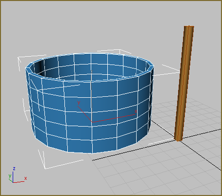

- 在“创建”面板“参数”卷展栏中,将“半径”从 1 更改为 6'0.0"。您可能需要单击
“修改”以显示“参数”卷展栏。
- 将“半径”从 2 更该为 5'11.0"
- 将“高度”更改为 7'0.0"
更改管状体的半径和高度。
- 如果需要,执行缩小操作以便能观察到管状体和圆柱体。

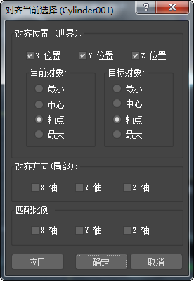

- 在工具栏上,单击
“对齐”。
管状体已选中,这样您可以将其与圆柱体对齐。
- 单击视口中的圆柱体。
- 在“对齐当前选择 (Cylinder01)”对话框
“对齐位置 (世界)”组中,启用“X 位置”、“Y 位置”和“Z 位置”。为“当前对象”和“目标对象”选择“轴点”。单击“确定”。
管状体在圆柱体上居中。

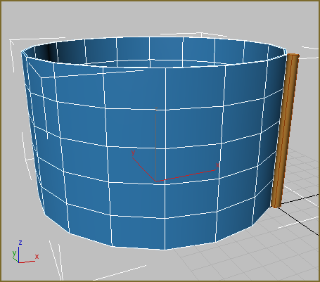

切分圆柱体:
- 转至
“修改”面板。
- 在“参数”卷展栏中,启用“启用切片”。
- 调整“切片起始位置”和“切片结束位置”值,这样您可以在视口中观察到半面的管状体,类似于下图所示。将其分别设置为 90.0 度和 -90.0 度。
切分圆柱体
- 将“侧面”更改为 6。封闭体将使用平面面板创建,而非曲面玻璃。
- 将“高度分段”更改为 1。
减少面数。

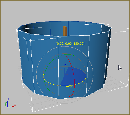

克隆管状体:
- 在主工具栏上,单击以激活
(选择并旋转)。
- 在键盘上,按 A 以启用“角度捕捉”。
- 按住 Shift 键并围绕 Z 轴将左侧封闭体旋转 180 度。
管状体的复制旋转至封闭体另一面的位置。
- 当管状体的复制位于适当的位置时,释放鼠标按钮。
3ds Max 将打开“克隆选项”对话框。
- 在对话框中,将“对象”选项设置为“复制”,并且将克隆命名为右侧封闭面板。单击“确定”。

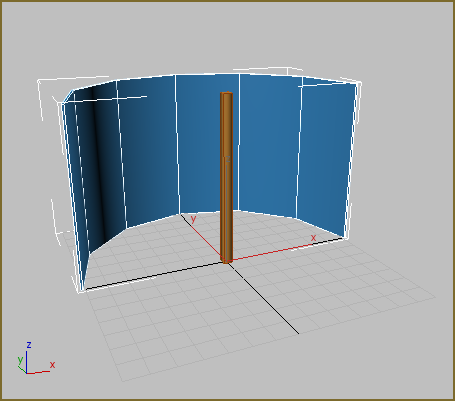

- 调整“切片”值以使管状体类似于下图所示。将“切片起始位置”设置为 45,并将“切片结束位置”设置为 -45.0。
- 将“侧面”值更改为 3。
左右封闭体
