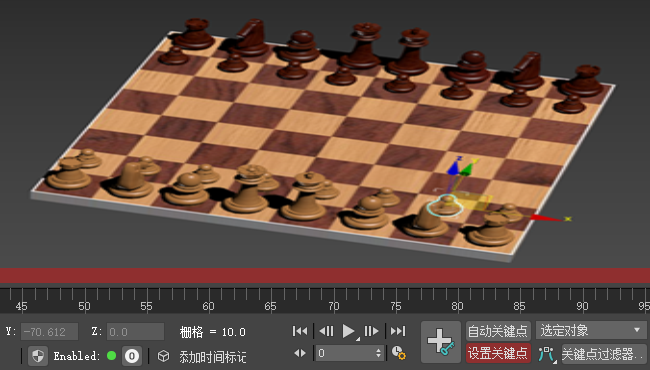

(启用“设置关键点”)。
与时间滑块背景和活动视口轮廓类似,“设置关键点模式切换”按钮变为红色。
选定的兵和启用的“设置关键点”模式
首先,要设置一个关键点,将兵保持在第 0 帧上的位置。
(设置关键点)。
该按钮会变红片刻。一个关键点显示在第 0 帧的轨迹栏上。
