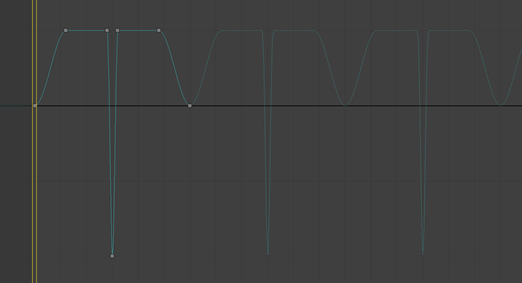

按住 Shift 键并将第 6 帧处的关键点复制到下列帧处:
重复拉伸和挤压:

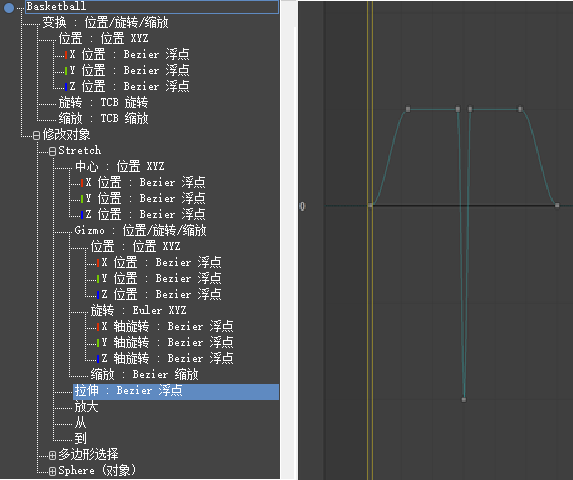

“控制器”窗口中,找到“拉伸”参数的轨迹。
层次结构看上去像“篮球”
“修改对象”
“拉伸”
“拉伸: Bezier 浮点”。您必须向下滚动以获取未在本练习中使用的过去的多个位置、旋转和缩放轨迹。
现在,挤压和拉伸模式会无限期地重复进行。
