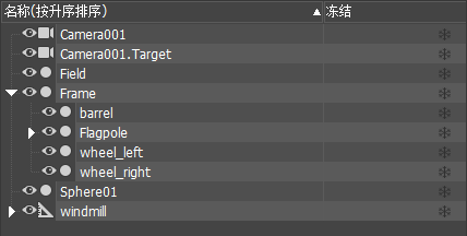

(选择并移动),然后将鼠标悬停在大炮的后部。
稍后,将出现显示“帧”的工具提示,这表示您的选择工具悬停在“帧”对象上。在此场景中,帧为大炮的父对象,表示如果帧移动,则其他大炮集合会与它一起移动。

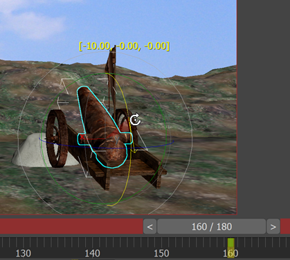

并前进至帧 160。
(选择并旋转)。
修改炮桶旋转时,轴值更新用黄色表示。
