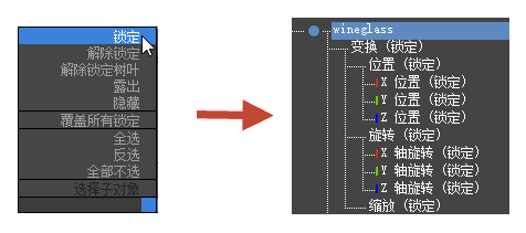

锁定对象的变换:
假设启动者对酒杯的位置很满意,不希望它再变动位置。锁定容器定义的特定参数的功能是一个重要的容器功能。
轨迹视图打开,其中显示了容器层次。
左上象限,选择“锁定”。
在轨迹视图层次中,“变换”条目及其所有子级(分支和叶)现在在其名称后显示(“锁定”)。
可以移动除酒杯之外的任何对象。
变换轨迹不再锁定,但是其子轨迹仍锁定。锁定影响子轨迹,但是“解除锁定”仅影响高亮显示的轨迹。
这将解除变换轨迹及其所有子轨迹的锁定。现在,如果需要,可以变换酒杯。
