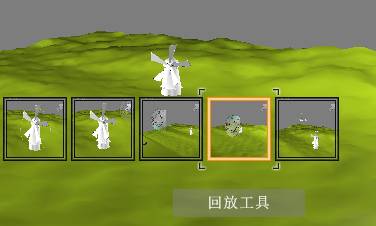

  3. 当完成时,单击“倒带”按钮并拖动到左侧。
  4. “倒带”工具会跳过一条缩略图,其中每张缩略图上代表的是前面选中的导航点。将鼠标移至任何缩略图上。此时,视口会倒带至该点。

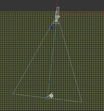

创建摄影机:
  1. 右键单击“顶”视口以激活它。
    视口轮廓将高亮显示。
  2. “创建”面板中,激活 (摄影机),然后单击“目标”以激活它。
  3. 在“顶”视口中,单击大炮后面略偏靠右的位置,然后下拖至刚好位于风车左侧的点(如下图所示)。不要担心摄影机仍未放置在准确的位置:后面将对此进行调整。

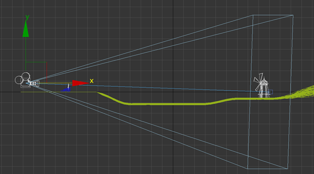

    含红、蓝、绿箭头的三轴架显示在“顶”视口中。这就是变换 Gizmo。当在箭头上移动光标时,轴标签和箭杆会变为黄色。当一个对象变为黄色后,您可以单击并拖动该对象以按某一方向移动该对象。如果在变换 Gizmo 的内部角上移动光标,则平面会变为黄色。这允许您仅可在一个平面上移动。
  6. 右键单击“左”视口,单击摄影机的 Y 轴操纵器并略往上拖,以便可以从“Camera001”视口中看到更多的视野。
  7. 如果无法在 Camera001 视口中看到大炮,请在“顶”视口中拖动摄影机,直到大炮的前端进入 Camera001 视口中的视图中,如下所示。
