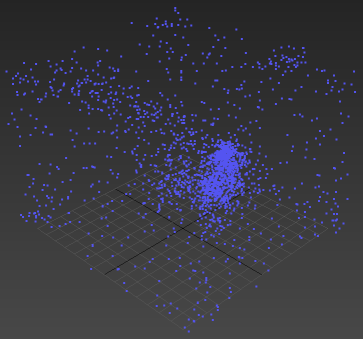

  1. 选择“创建” > “AEC 对象” > “CFD 可视化” > “MCG 创建 CFD 数据对象”
  2. 浏览并选择 CSV 文件。
    出于学习和测试目的,安装目录的 sceneassets\CFD\ 文件夹中有一个样例 CSV 文件,以及相应的 SAT 文件。
    将使用 CSV 文件中各个位置处的顶点创建 CFDImportObject。默认情况下,它将处于世界坐标系原点。变换该对象不会产生可见效果,但不应执行此操作,因为这会导致很难对齐用于可视化的对象。
