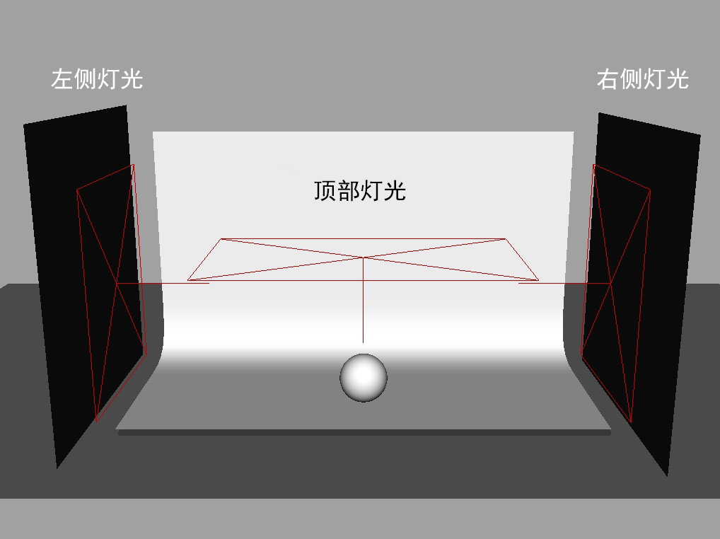

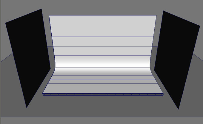

场景包括一个弯曲的背景和一个地板平面,两侧各有一个平面,并为它们指定了暗灰色 standard_surface 着色器。
将每个灯光的 light_type 更改为 quad

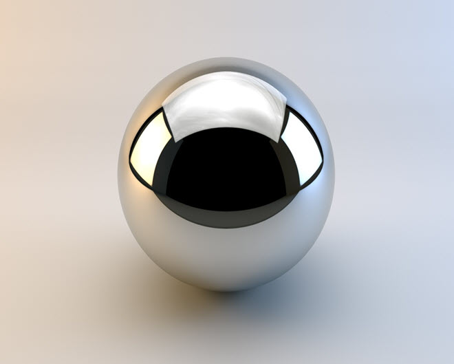

降低 Arnold 的摄影机曝光属性后可以看到 HDR 贴图的高动态范围
灯光的 HDR 贴图细节可见(降低摄影机曝光时)。您可以在场景的镜面反射内看到完整的高动态范围:

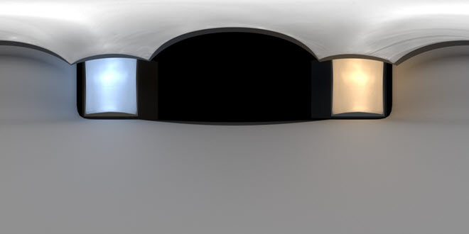

学完本教程后,您可以尝试使用 spherical_camera 镜头将该场景转化为 HDR 贴图。
使用球形摄影机镜头渲染的场景
有关球形摄影机的详细信息,请单击此处。
