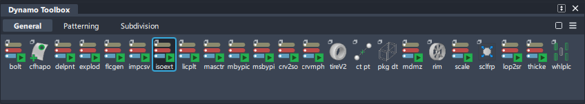

  1. 将脚本加载到 Dynamo 播放器最简单的方法是从“Dynamo Toolbox”中选择脚本。要打开“Dynamo Toolbox”,请执行下列操作之一:
    • 如果 Dynamo 播放器处于打开状态,请单击 图标。
    • 从 Alias 主菜单中选择“Help”>“Dynamo Resources”>“Dynamo Toolbox”。
  2. 单击要加载的脚本的图标。

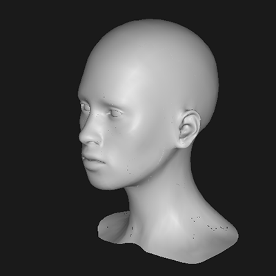

Modular Headshape 2024.1.1-modhd.dyn
此脚本从 .tss T-Spline 细分几何体创建头部模型。使用脚本控件,您可以通过调整性别、年龄等特性来改变头部和面部特征。可在 Alias 中将头部模型用作参考对象。

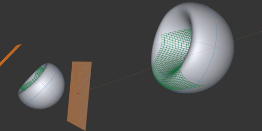

Nurbs Surfaces on Revolved Surface(s) 2024.1.13.dyn
此脚本在旋转曲面上创建多个 NURBS 曲面。这些曲面以环形排列,您可以选择将其交错排列。可使用脚本控件或通过选择参考曲面来设置曲面宽度和高度。

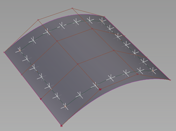

Nurbs Surfaces on Surface(s) 2024.1.10-sfonsf.dyn
在目标曲面上创建曲面,使用指定的构建点来确定位置,使用构建平面来确定方向。此脚本的结果可用作“Feature Modifier”工具的目标参照。

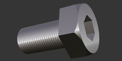

Bolt Generator (2024.0.1)
使用此脚本可以从 NURBS 几何体生成各种螺栓。您可以选择 M3 到 M8 标准螺栓的预设,或使用 Dynamo 播放器中显示的参数自行设置。此脚本会在构建点输入的位置创建一个螺栓。

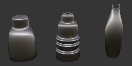

Flacon Generator (2024.0.1)
此脚本可用于创建一个瓶。使用这些参数可更改填充水平并在体积内添加流体对象。生成的几何体可以是 NURBS 曲面或细分对象。

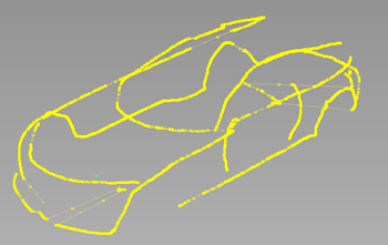

Import CSV file as Polyline
此脚本可以将逗号分隔值文本文件读入 Alias。如果该文件包含坐标值,则可用于在场景中生成点云或点线。您也可以使用此脚本显示文本注释,例如用于设计审核。

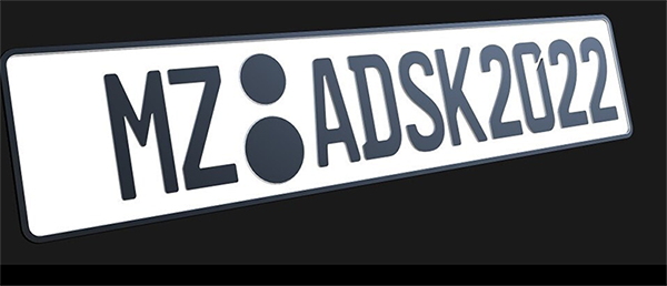

License Plate Generator (2024.0.1)
此脚本会为汽车的前面和后面创建牌照几何体。两个构建点用作牌照的输入。前牌照的位置(朝向 X 轴)由第一个点定义。第二个点创建后牌照。
使用“Text”工具(“Curves”>“Text”)为牌照文本创建三维文本对象。在“Select 3D Text + Numbers”部分中选择文本对象作为输入。
如果文本的方向错误,请从“Rotate Text”中选择一个选项进行更正。也可以选择创建单行或双行的牌照。
提示:使用 DP-Nurbs-Closed-Curves-to-Solids.dyn 脚本将牌照转换为实体对象。

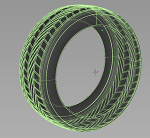

Nurbs Tire (2024.0.7)
此脚本将在构建点(“Construction”>“Point”)位置创建轮胎的 NURBS 模型。选择该点,然后单击“Accept”,再单击“Build”。
轮胎尺寸和形状
使用“Tire”和“Shape”参数可完全自定义轮胎的规格,包括轮辋尺寸、横断面宽度和高宽比。生成的轮胎几何体由多个曲面组成。这样,您可以向曲面添加不同的纹理,如侧壁标签或胎面图案。
创建轮胎胎面
创建具有所需规格的轮胎后,可以生成轮胎胎面。在“Tread parameters”部分中,可以选择“Standard”或“Custom”作为“Create”选项。选择“Standard”可基于所设置的标准胎面参数值生成胎面图案。选择“Custom”可使用曲线生成胎面图案。使用“Custom Tread”参数可对图案进行调整。
使用自定义曲线创建胎面时,请确保曲线位于轮胎几何体上方和近处。
预览设计
在调整胎面参数以创建胎面设计时启用“Preview”模式。通过预览,可以在生成几何体之前查看胎面设计。如果对设计满意,请启用“Create 3D Tread”以在轮胎上生成胎面图案几何体。请注意,生成胎面可能需要 40 秒到 90 秒的时间才能完成。

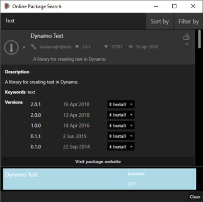

此脚本将创建由数值输入组成的数据包,您可以使用它来布置汽车设计。此脚本包含多个具有以下用途的参数:调整轮胎和车轮的大小和位置,以及设置设计中使用的各种平面的尺寸。
要在视口中为尺寸或其他信息添加文本,必须在 Dynamo 中安装 Dynamo 文本包。执行以下操作:
  1. 打开 Dynamo,选择“Packages”>“Search for a Package”,然后在搜索区域中键入文本
  2. 选择并安装 Dynamo 文本包。

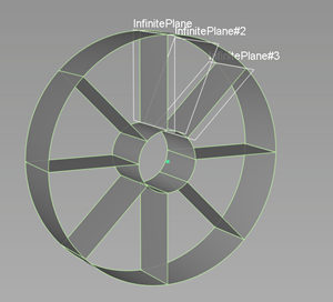

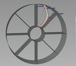

Rim Support and Radial Scaling

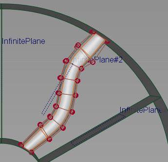

您可以使用此脚本帮助设计和创建轮辐几何体。执行此脚本会生成参考轮缘几何体,包括轮缘内的对称区域,它们用于为生成的轮辐几何体的比例和位置提供参考。可以在构建点的位置或在视口的原点 (X=0, Y=0, Z=0) 处生成参考轮缘几何体。
注意:在此示例中,术语“参考”不是指 WREF 几何体。
关于参考几何体和脚本参数
  • 包含了三个构建平面,用于帮助您塑造轮辐几何体的形状。
  • 可使用“Rim Dimension”参数缩放参考几何体。
  • 扇区是指参考几何体的外轮缘和内轮缘之间的对称间隔区域。会在每个扇区内生成轮辐。
使用此脚本是一个多步过程,包含以下建议工作流:
  1. 选择要生成轮缘和轮辐几何体的构建点。如果不选择构建点,将在视口原点 (X=0, Y=0, Z=0) 处生成几何体。
  2. 加载脚本后,单击“Accept”以生成参考轮缘几何体。
  3. 调整参考轮缘几何体的比例和尺寸。
  4. 通过将“Amount of Sectors”和“Reference Sector Count”设置为相同值来指定参考轮缘几何体中的扇区数。
    该脚本使用这些值来确保从源细分主体生成轮辐时对称缩放和放置轮辐。
    注意:在此阶段,“Amount of Sectors”和“Reference Sector Count”值必须相同,否则脚本将无法准确计算轮辐的对称间距。之后,您可以使用“Amount of Sectors”来调整轮辐数,但在此步骤后不要修改“Reference Sector Count”值。
  5. 创建要用于轮辐的细分几何体。例如,可以使用从 Subdiv-Pipe-2021.2.2.dyn 脚本创建的细分管道,也可以使用任何其他细分对象。
  6. 在包含构建平面的扇区内放置和对齐细分主体。细分主体的顶部应与外轮缘的内曲面齐平,而对象的底部应与内轮缘的外曲面齐平。
  7. 在“Spoke”部分中,单击“Select Subdiv”并拾取细分主体。
  8. 单击“Accept”。
    该脚本将在轮缘周围的每个扇区中生成一个新的轮辐。
  9. 通过调整“Amount of Sectors”参数设置轮辐数。
    提示:要仅显示轮辐几何体,可以隐藏参考几何体,或禁用“Create Rim Sectors”和“Create Symmetry Plane”。
提示:由于构建历史是使用脚本创建的,因此对源细分对象的形状所做的任何编辑将自动应用于所有轮辐。

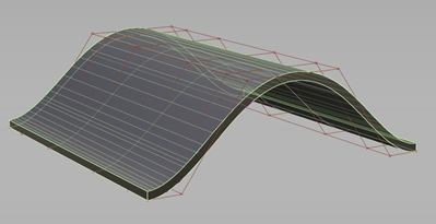

Thicken
使用此脚本可以为 NURBS 对象增加厚度。为了使脚本正常工作,必须对齐曲面上的几何法线。使用此脚本(而不是使用“Surface Offset”工具)可以为曲面增加材质厚度。
注意:可以缝合加厚的曲面,但是您可能需要增加“Stitch Control Construction”选项的“Tolerance”值。

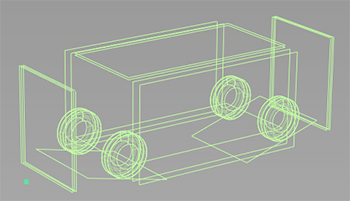

Wheel Placement (2024.0.7)
此脚本将采用选定的几何体(如车轮或轮缘),创建四个副本,然后将对象放置在汽车的车轮位置。使用“Wheelbase”、“Track Width”和“Offset”参数,可以根据汽车型号的规格调整车轮位置。此脚本用于快速放置由轮胎生成脚本 (DP-Nurbs-Tire.dyn) 创建的轮胎。当您选择大量几何体时,此脚本可能会运行缓慢。

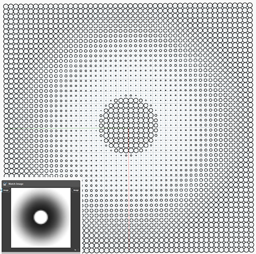

使用此脚本可以放置和缩放使用“Create Picture”脚本创建的图像。此脚本使用图像来控制圆或选定曲线的缩放。例如,图像越亮,曲线的缩放比例越高,图像越暗,曲线变得越小。然后,这些曲线将用于在参考曲面中修剪孔。
2D XY Pattern 2024.1.22-2Dptrn.dyn
这是现有 Pattern Toolkit 脚本的更高级版本,允许任何类型和任何数量的吸引器几何体。然后,由此脚本生成的点图案可用于 Multi-Surface Patterning by 1 Guide Curve 脚本,该脚本用于跨多个曲面放置和缩放几何体。

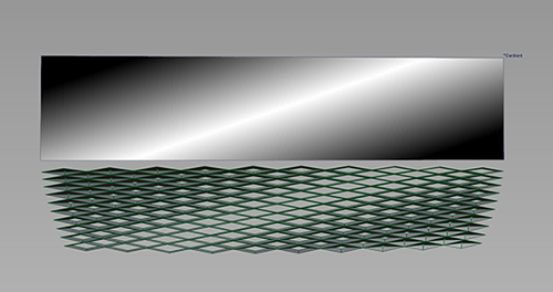

Nurbs Diamond Pattern
此脚本在 NURBS 曲面上生成菱形图案,例如格栅的图案。使用脚本控件添加和定位用于修改图案的吸引器点。可以从不同的吸引器类型中进行选择,以控制菱形图案的缩放。例如,使用点、曲线或位图图像作为吸引器输入。也可以从脚本生成图像并将其导出。导入图像以用作图像输入。“Show Preview Only”选项允许您在生成真实几何体之前预览图案。

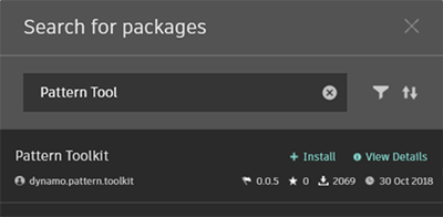

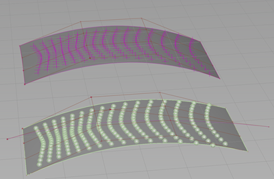

Pattern Toolkit (2024.0.25)
用于在 NURBS 曲面平面上快速创建基本图案。此脚本简化了图案生成,并且合并了 Dynamo 中图案脚本比较复杂的组成部分(例如计算线性分布)。
还可以使用实体几何体填充点位置,然后使用图案修剪其他曲面。
生成点图案
  1. 选择输入曲面作为点图案的基础曲面,然后按空格键或单击“Accept”。
  2. 使用“Pattern Parameters”从图案类型(例如栅格、圆形或菱形图案)中进行选择,并使用“Amount U/Rings”和“Amount V/Linear”参数调整图案点数量。
  3. 使用“Point of Influence”和“Attract/Detraction”参数将非线性分布添加到图案。“Gravity”滑块用于调整强度。在“Linear”和“Radial”吸引之间切换可生成有趣的图案。
由于点图案具有历史,因此缩放曲面会影响该图案。DP-Multi-Surface-Patterning-One-Guide-Curve 脚本用于将点图案传输到目标曲面。
放置实体几何体并修剪
除了上述步骤外,还要执行以下操作以将几何体放置在点位置,并使用所放置的几何体修剪其他输入曲面。
  1. 选择“Surfaces to Trim”,然后按空格键或单击“Accept”。
  2. 选择“Solid to Place”,然后按空格键或单击“Accept”。
  3. 按空格键或单击“Build”以运行脚本。
  4. 使用 U 和 V 参数在 U 和 V 方向上重新定位吸引器点。当这些参数设置为 0.5 时,吸引器点位于几何体的中心。然后,可以使用“X/Y/Z Scale At Attracter”参数来更改相对于吸引器点位置的修剪图案。
注意:此脚本使用 Dynamo Pattern Toolkit 软件包,因此必须先安装适用于 Alias Dynamo 的 Dynamo Pattern Toolkit 软件包,然后再使用此脚本。
有关安装软件包的信息,请启动 Dynamo,然后从 Alias-Dynamo 菜单中选择“Help”>“Interactive Guide”>“Packages”。

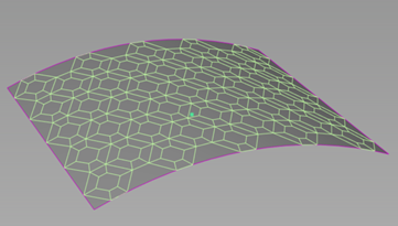

Subdiv Hexagon Pattern
此脚本在 NURBS 曲面上生成基于细分的六边形图案。使用脚本控件添加和定位用于修改图案的吸引器点。“Create Preview Only”选项允许您在创建真实几何体之前体验不同的图案。使用此脚本可快速创建格栅图案。

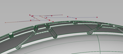

SubD 1 Gen Crv 1 Rail (2024.0.7)/SubD 1 Gen Crv 2 Rail (2024.0.11)
使用此脚本通过一系列(一个或两个)连接的直边(用作轨道)和第三组连接边(用于引导所生成的细分几何体的形状)构建细分对象。
SubD Shape Mixer Detail (2024.0.1)/SubD Shape Mixer Global (2024.0.1)
此脚本允许您在基础细分曲面上的特定位置混合具有相同拓扑的细分对象。

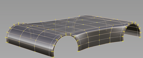

Subdiv Car (2024.0.48)
创建完整车身的简单细分模型,半个车身由两个桥接的轮罩拱或仅两个轮罩拱组成。使用脚本控件调整模型尺寸、轴距和总体拓扑。您可以使用此脚本快速生成基本汽车形状,以便进一步设计和优化。

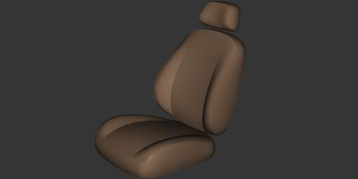

Subdiv Car Seat Generator (2024.0.5)
此脚本允许您快速生成和塑造细分曲面汽车座椅的粗略版本。选择三条断面曲线作为输入,脚本将生成完整的座椅。使用参数滑块控制座椅零部件的形状。也可以定义细分曲面几何体的输出分辨率。

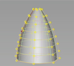

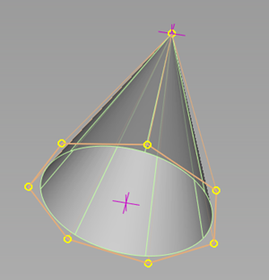

Subdiv Cone (2024.0.3)
使用两个构建点作为输入以创建细分圆锥体。

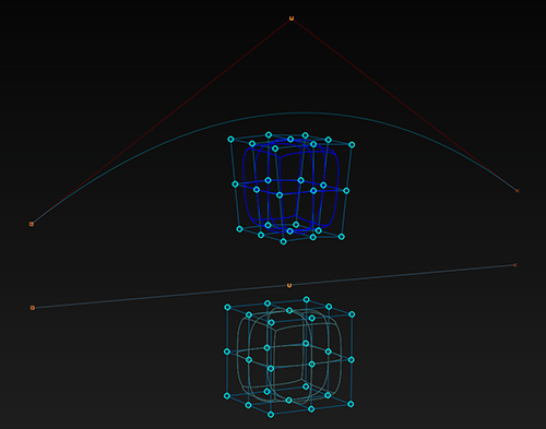

Subdiv from Curves (2024.0.3)
沿曲线生成闭合细分主体的多个副本。使用“Start Angle”和“End Angle”参数设置第一个副本和最后一个副本的旋转角度。中间副本的旋转角度基于“Start Angle”和“End Angle”进行插值。“Distribution”参数用于调整副本沿曲线分布的方式。值为 0.5 表示均匀分布副本,如果大于或小于该值,则将以偏向第一个副本或最后一个副本的形式非线性分布副本。
此脚本使用 Graph-Mapper-2021.3.7.dyn Dynamo 脚本提供非线性分布功能。

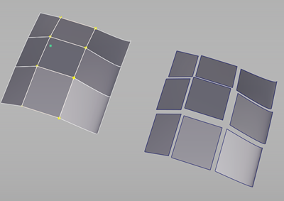

Subdiv from Planar Surfaces
从一系列平面 NURBS 曲面创建细分对象。您可以选择在生成细分对象后保留最初的输入 NURBS 曲面。
提示:请在使用脚本之前,使用“Surface Edit”>“NURBS to Bezier”工具将 NURBS 曲面分割为单独的平面曲面。

Subdiv Morph by Curve (2024.0.12)
修改输入细分对象,或者(可选)修改其 CV 的子集。修改基于选定参考曲线与曲线的修改版本之间的差异。
Subdiv Morph by Surface (2024.0.8)
修改输入细分对象,或者(可选)修改其 CV 的子集。修改基于选定参考曲面与修改后的参考版本之间的差异。

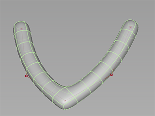

Subdiv Pipe (2024.0.2)
使用任意数量的选定曲线作为输入来创建细分管道。在两条相切曲线之间的连接点处,管道几何体将合并,但不会添加其他拓扑。您可以选择是否向管道几何体的两端添加封口。
在位置连续曲线的连接处,脚本将添加拓扑以在管道中创建正确的角度。

Subdiv-Wheel-Arch-2021.2.3.dyn
此脚本用于生成轮罩拱的曲线拓扑。在加载脚本后,按空格键或单击“Build”以生成几何体。您不需要为脚本提供曲线输入。
  • Radius - 轮罩拱到中心点的半径。
  • Width - 围绕罩拱的拓扑的宽度。
  • Wheel Arch Radial Spans - 沿罩拱的跨距数。
  • Wheel Arch Across Spans - 从罩拱底部到顶部的跨距数。
  • Spans Front to Back - 前后轮罩拱之间的跨距数。
  • Width Offset Back - 通过向外推,沿 X 轴偏移后罩拱。
  • Height Offset Back - 通过上下移动,沿 Z 轴偏移后罩拱。
