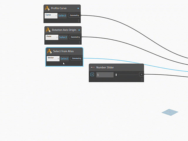

1.启用“Is Input”
确保要在 Dynamo 播放器中控制的所有脚本输入节点都是在启用“Is Input”标志的情况下配置的。这包括“Select from Alias”、“Number Slider”、“Integer Slider”和“File Path”节点。否则,Dynamo 播放器将无法读取或显示它们。
注意:从 Dynamo 版本 2.7.0.9206 开始,可以为“Select from Alias”节点指定几何体类型。您可以更新在先前版本中创建的脚本,以利用此功能。预定义几何体输入时,Dynamo 播放器会自动为每个输入激活选择过滤器。这可以简化 Dynamo 播放器用户设置和运行脚本的过程。
提示:要隐藏不希望在 Dynamo 播放器中显示的输入(例如参数值),请禁用“Is Input”标志。这是防止脚本用户调整不应更改的参数值的好方法。
有关详细信息,请参见为 Dynamo 播放器设置 Dynamo 脚本

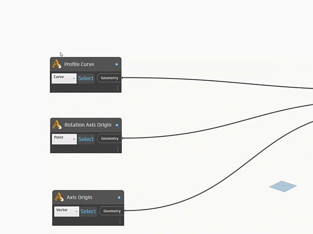

2.重命名节点
为在 Dynamo 播放器中显示的节点提供有用的名称。这样,脚本用户可以更轻松地识别节点及其在脚本中的功能。
  1. 请执行下列任一操作:
    • 在节点上单击鼠标右键,然后选择“Rename Node”。
    • 双击节点名称。
  2. 在“Edit Node Name”窗口中键入名称。
提示:在 Dynamo 中,可以将光标悬停在某个节点上以查看其默认名称。

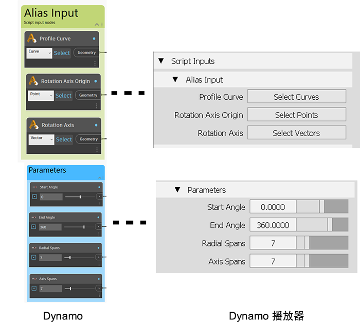

3.创建组以组织输入节点
在 Dynamo 中对输入节点进行分组,以便组织它们在 Dynamo 播放器的“Script Input”部分中的显示方式。未分组的节点始终显示在“Script Inputs”部分的顶部,无论它们出现在脚本中的什么位置。
  1. 按照希望其显示的顺序拖动输入节点。
  2. 按住 Shift 键并选择要包含在组中的节点,然后单击鼠标右键并选择“Create Group”。
  3. 在新组中,双击 <Click here to edit the group title> 标签并键入组名。
4.从上到下组织输入节点
输入节点按照它们在 Dynamo 中从上到下的显示顺序显示在 Dynamo 播放器中。通常,“Select From Alias”节点应显示在脚本顶部,后跟其他输入,例如“Number Slider”和“File Path”输入。

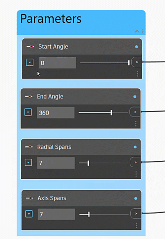

5.为滑块控件设置最小值和最大值范围
可以为 Dynamo 播放器中显示的数值参数设置最小值和最大值。要执行此操作,请展开滑块节点并设置所需的值范围。在 Dynamo 中保存脚本时设置的参数值在 Dynamo 播放器中显示为该参数的默认值。

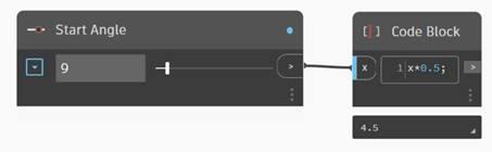

Dynamo 播放器不支持“Number Slider”和“Integer Slider”节点的步长参数。解决方法是,可以在滑块节点之后放置一个“Code Block”节点以生成步长值,然后将该值传递到脚本中的下一个节点。例如,如果要将滑块值步长设置为 0.5,请创建一个“Code Block”节点并添加以下简单函数:x*0.5;
