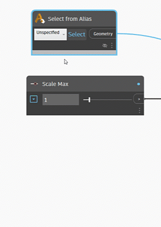

在 Dynamo 中打开脚本。
在输入节点上单击鼠标右键,然后从可用选项中选择“Is Input”。
提示:对于所有不希望在 Dynamo 播放器中显示的节点,请在该节点上单击鼠标右键,然后清除“Is Input”。

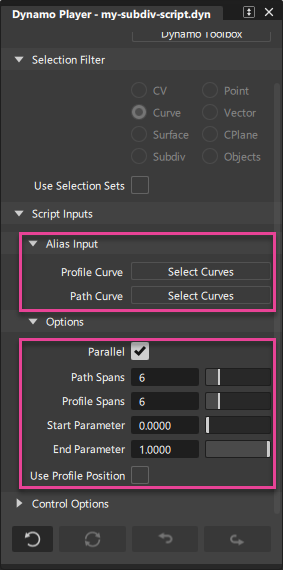

在 Dynamo 播放器中加载脚本时,修改后的节点在“Script Inputs”部分下显示为选择提示和参数。
注意:如果脚本是在 Dynamo 2.7.0.9206 之前的版本中创建的,则不会为“Select from Alias”节点指定几何体类型。在这种情况下,您的脚本用户需要选择相应的选择过滤器。可以考虑更新旧脚本以指定几何体类型,以便 Dynamo 播放器自动为每个输入激活选择过滤器。
