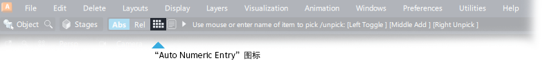

提示行用户输入 - 数字
可以通过以下两种方法将键入的数字输入到提示行中:
  • Automatic(默认)- 无需将鼠标移动到提示行,在键盘上键入的数字将作为输入自动发送到提示行。当您开始键入时,提示行输入区域下方将显示一条蓝线。
  • 使用 Tab 键或在提示行中单击以激活它,进行数字输入。当提示行输入区域被激活以用于输入数字时,提示行输入区域下方将显示一条蓝线。
可以使用提示行上的“Auto Numeric Input”图标更改模式:
注意:此设置会更改可以指定的热键(以前称为 Tgl 单热键模式)。有关更多详细信息,请参见界面参考和热键

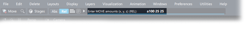

绝对值和相对值
绝对值和相对值可以通过以下任一方式指定:
  • 使用提示行左侧的“ABS”和“REL”按钮选择模式:
  • 在提示行中,在以下位置键入字母 ar
    • 在数字值之前,例如键入 a25,然后按 Enter。请注意,ABS/REL 按钮将更改以匹配键入的模式。
    • 或者仅键入字母,然后按 Enter 以仅切换模式。因此,a Enter 会将 ABS/REL 按钮切换为 ABS,而 r Enter 会切换到 REL。
对于坐标:
  • 绝对定位模式始终从原点指定值。因此,如果输入 a0,0,10 作为直线的第一个点,输入 a0,0,20 作为直线的终点,则结果将是一条长度为 10 个单位的垂直线。
  • 相对定位模式会将值添加到上次使用的坐标。因此,如果输入 a0,0,10 作为直线的第一个点,输入 r0,0,20 作为直线的终点,则结果将是一条长度为 20 个单位的垂直线。

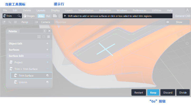

“Current Tool”图标和连续工具工作流
Alias 中有两种类型的工具:
  • 连续工具 - 大多数工具箱工具都是连续工具。选择连续工具后,它将保持激活状态,直到被其他连续工具替换。
    连续工具的示例:
    • “Surfaces”>“Primitives”、“Skin”、“Revolve”等
    • “Transform”>“Move”等
    • “Object Edit”>“Extend”
    • “Pick”>“Object”
  • 瞬时工具 - 瞬时工具不影响连续工具工作流。执行瞬时工具后,先前处于活动状态的连续工具仍是当前工具。
    瞬时工具的示例:
    • Delete Active
    • “File”>“Save As”
    • “Windows”>“Information Window”(用来启动编辑器窗口的瞬时工具)
    • “Pick”>“Nothing”

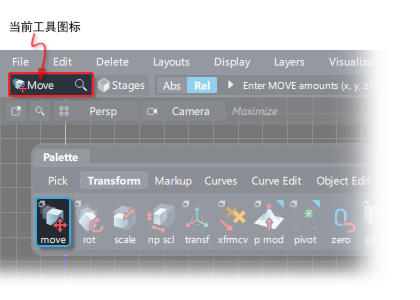

连续工具工作流和“Current Tool”图标
Alias 具有“连续工具”工作流,旨在实现快速、不间断的设计流程。这意味着:
  • 始终存在一个处于活动状态的工具(该工具将是“连续”工具)。这显示在“Current Tool”图标位置。
  • 瞬时工具不会显示在“Current Tool”图标中(或在返回到上一个连续工具之前可能会短暂闪烁)。
  • 工具无需“结束”,它只是被所选择的下一个连续工具替换。
  • Alias 中没有“Done”命令。使用“Pick”>“Nothing”后跟“Pick”>“Object”作为“done”操作。有关更多详细信息,请参见“Pick”>“Object”
提示:可以使用“Preferences”>“General Preferences”的“Miscellaneous”部分将“Current Tool”图标的位置更改为位于左侧、右侧或关闭。

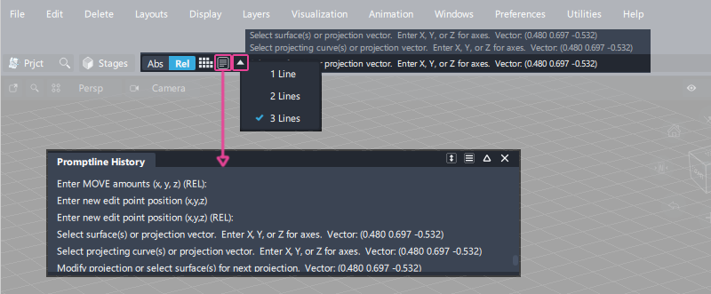

提示行显示选项
连续工具工作流通常意味着有用的提示行消息会快速替换为当前工具的提示。
您最多可以选择三行提示进行永久显示,或者打开“Prompt Line History”浮动窗口以滚动浏览所有消息。

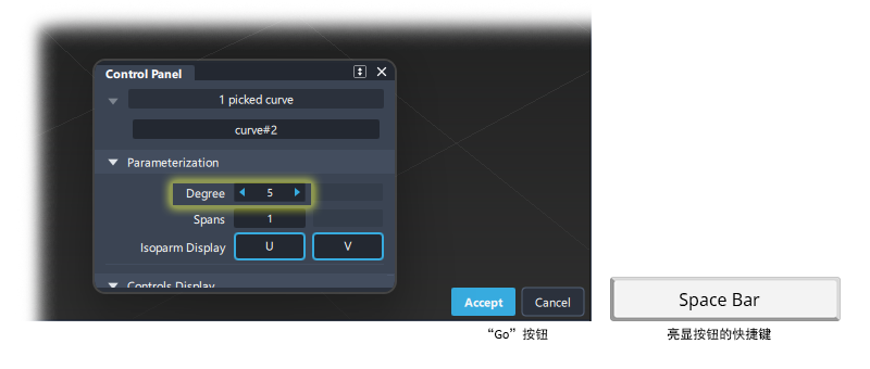

“Go”按钮
在某些工具对话框中,“Go”按钮会在活动视图的右下角弹出。单击按钮以选择您的响应。默认选择将显示为蓝色按钮:
  • 使用空格键作为默认(蓝色)按钮的快捷键。
  • 当使用多个窗口(例如,按 F9 键可显示四个视图)时,“Go”按钮将始终显示在活动视图窗口中。
  • 如果看不到“Go”按钮,请检查该区域是否未被工具架、工具箱或工具窗口遮挡。
    如果使用水平工具架集,则将该工具架集停靠在应用程序的下边缘将避免“Go”按钮在显示时被遮挡。
