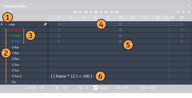

“Animation Editor”显示动画参数、通道、动作和关键帧,以用于编辑和播放。当使用下列工具时,将填充“Animation Editor”:
缺少 Gif
Objects 以与“Object Lister”中相同的方式作为节点和组列出,并为 NURBS 几何体显示额外的层次结构级别以显示 CV。还显示材质球和灯光参数。过滤器图标会影响显示的对象。
Parameters 是可设置动画的节点的属性。如果未应用任何动画,则这些内容将以中性色显示。
Channels 是已设置动画并以 XYZ 颜色亮显的参数。通道数据描述动画播放期间其参数在不同帧时间的值。动画参数及其通道之间的对应关系是隐含的,即由相同名称表示。
Actions 显示动画的持续时间。这些在节点级别显示为摘要栏,在参数级别显示为单个关键帧。
Keyframes 设置节点的时间、值和切线类型设置。可以使用关键帧菱形图标上的鼠标右键关联菜单访问和更改这些设置。
Expressions 将动画添加到节点,而无需设置关键帧。可以通过双击参数的动作部分并输入语法(如表达式语法参考中所述)来添加表达式。

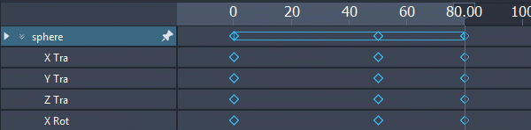

可以向左和向右移动关键帧,以更改动画的计时。在“Action”摘要栏上移动关键帧也会移动和调整下面的通道关键帧。下面的各个参数关键帧可以单独移动。

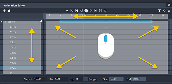

鼠标滚轮可用于导航编辑器的区域,如下图所示。
使用 Shift+Alt 与鼠标中键和鼠标右键也可以在“Actions and Channels”主窗口中移动。

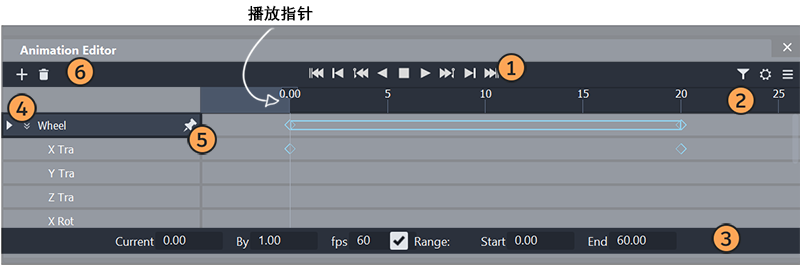

Playback Controls
  • - 正向/逆向播放。
  • - 下一个/上一个关键帧。
  • - 下一个/上一个帧。
  • - 跳至开始/结束。
  • - 停止播放。
    • 注意:单击 Alias 窗口中的任意位置也会停止动画播放。
时间轴和播放指针 - 单击并拖动以移动播放指针。这是动画的当前帧。使用滚动按钮左右移动时间轴。
Playback Settings
  • Current - 显示播放指针所在的帧。输入值以移动播放指针。
  • By - 当设置为 1.00 时,播放会显示每一帧。例如,当设置为 2 时,将仅每隔一帧查看一次。
  • FPS - 每秒帧数。如果将其设置为零,则动画会按照显卡允许的速度快速播放。要实现受控播放,请输入帧速率(例如 25 fps)。
  • Range - 如果“Range”为“On”,则输入“Start”和“End”值以设置播放的时间周期。如果“Range”为“Off”,则动画会从第一个关键帧播放到最后一个关键帧,并继续循环播放。有时,这不会根据计时更改正确更新。在这种情况下,使用“Range”来设置所需的播放周期。
Expanders
  • 公开或隐藏节点层次结构。
  • 公开或隐藏每个节点的参数。此图标通过高亮颜色和强调来指示具有动画通道的参数。
Pin - 选择固定 图标以在节点列表中固定某个节点,而不考虑过滤器设置。固定节点会移动到列表顶部,因此您可能会看到部分列表重组。
Shortcuts - 节点列表中选定项的“Set Keyframes”和“Delete Channels”的快捷键。单击列表中的节点或参数名称。使用 Shift 键选择多个项目。

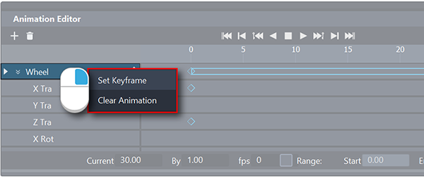

Animation Editor - 关联菜单
使用鼠标右键访问关联菜单。
“Object Lister”的关联菜单
缺少图像
要选择多个节点,请先将 Ctrl 键与鼠标左键一起使用。然后,关联菜单工具将应用于所有选定节点。
关联“Set Keyframe”工具会使用以下设置:
  • Parameters:Global - 指的是“Param Control Settings”。
  • Hierarchy:None - 仅为选定节点或参数设置关键帧。
  • Tangent Type:与在“Animation”>“Set Keyframe”工具选项中设置的一样。
  • Overwrite Tangents:On
关联“Clear Animation”工具会使用以下设置:
  • Channel Types:Both - 删除动画通道和表达式。
  • Objects:Active - 仅删除选定节点或参数的通道。
  • Parameters:All - 在节点级别使用时,删除所有参数的所有通道。这不是指“Param Control Settings”。
  • Hierarchy:None - 仅删除选定节点的通道。

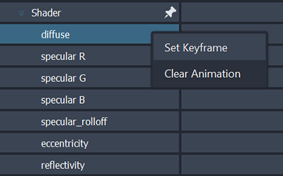

为材质球、灯光或纹理参数设置关键帧
为材质球和灯光参数设置关键帧的唯一方法是使用关联菜单。材质球参数显示在材质球节点下。在 Shader Editor 或 Light Editor 中进行调整,然后使用关联菜单在选定参数上设置关键帧。

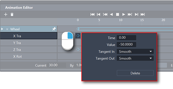

关键帧的关联菜单
缺少 Gif
“Keyframe”关联菜单适用于单个参数关键帧,而不适用于嵌入在节点的动作摘要栏中的关键帧。
在“Animation Editor”内的“Settings”窗口外单击以关闭。
可以使用 Shift 键选择多个关键帧,但关联菜单仅应用于使用鼠标右键选择的关键帧。

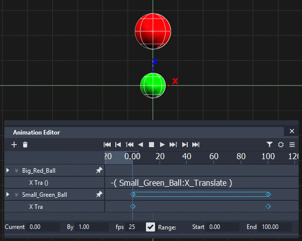

例如,表达式可以引用已设置关键帧动画的另一个通道:
缺少 Gif

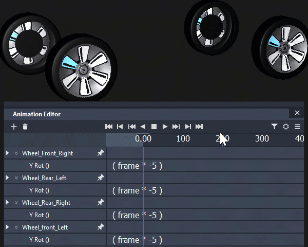

表达式可以引用帧并创建一个无限持续的运动:
缺少 Gif
