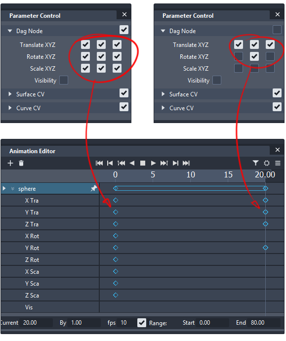

参数控制
用于选择或限制使用其中一个“Set Keyframe”工具时创建的动画通道。
在使用“Set Keyframe”工具之前,在“Parameter Control”窗口中进行选择,并确保“Set Keyframe Options”的“Channels”设置为使用“Parameter Control”设置,而不是“All”。
这有助于减少创建的静态动作数,并可确保某些参数不会意外被更改。

“Parameter Control”是一个可以停靠的编辑器窗口,在使用其他工具时可以保持打开状态。
