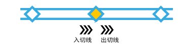

切线描述如何在设置的关键帧之间解释动作。
每个关键帧有两条切线,一条入切线和一条出切线。这两条切线描述动作在关键帧左侧(入切线)和右侧(出切线)的行为。
可以使用下列切线类型:
Keyframe Tangent Types 仅为选定关键帧设置入切线和出切线。
缺少图像
  • Smooth - 在仅 2 个关键帧之间提供直线结果,或者通过 3 个或更多关键帧提供 Bezier 曲线。这可避免抖动运动,但有时可能会导致动画值过冲。
  • Flat - 关键帧两侧变化率平坦,使进入或离开关键帧时的运动减慢。

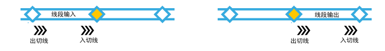

Segment Tangent Types - 为进入或离开关键帧的线段设置入切线和出切线。
缺少图像

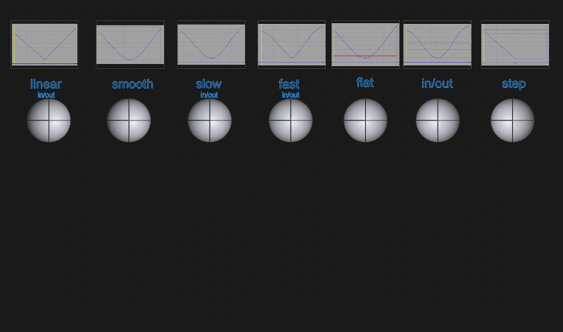

  • Linear Seg In/Out - 从选定关键帧到下一个/上一个关键帧的变化率是一条直线,提供恒定运动。
  • Fast Seg In/Out - 此关键帧处的变化率加快,将下一个/上一个关键帧设置为“Slow Seg In/Out”。
  • Slow Seg In/Out - 此关键帧处的变化率减慢,将下一个/上一个关键帧设置为“Fast Seg In/Out”。
  • Step(仅出切线)- 值无变化,直到下一个关键帧到来(此时运动或参数会跳到下一个设置)。对于启用/禁用可见性非常有用。
  • In/Out - 将平坦切线类型应用于线段的两端。
切线类型示例:
